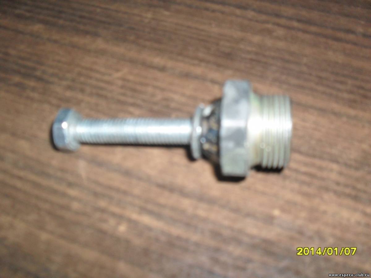

lexa954Дата: Пятница, 10.Янв.2014, 16:32:40 | Сообщение # 8926
сегодня сьемник для муфты кондиционера,может кому пригодится,брал заглушку от ресивера камаза сверлил отверстие на десять и приварил гайку на 8
Прикрепления: 7748369.jpg (60.4 Kb)
