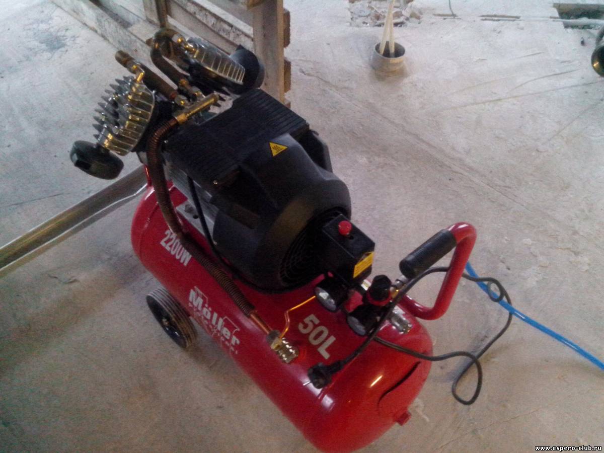

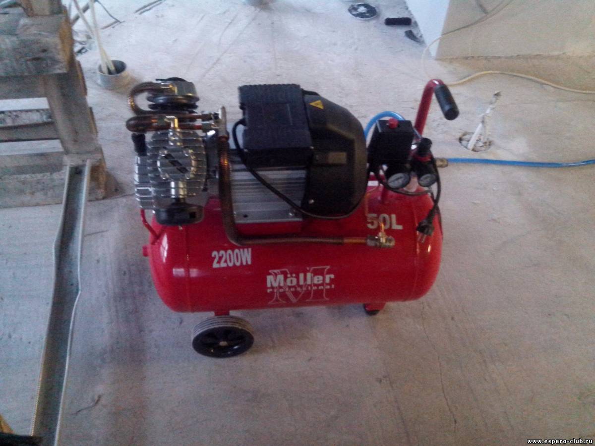

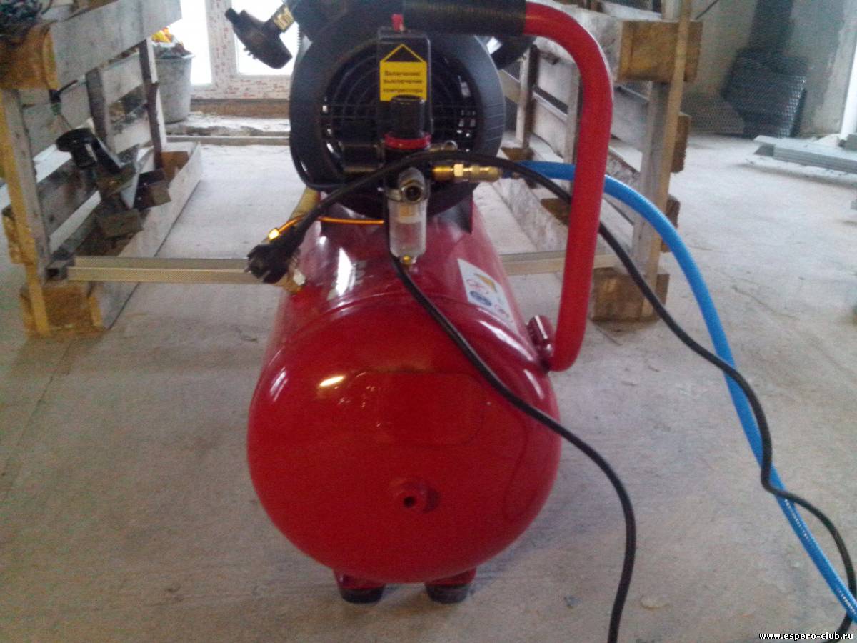

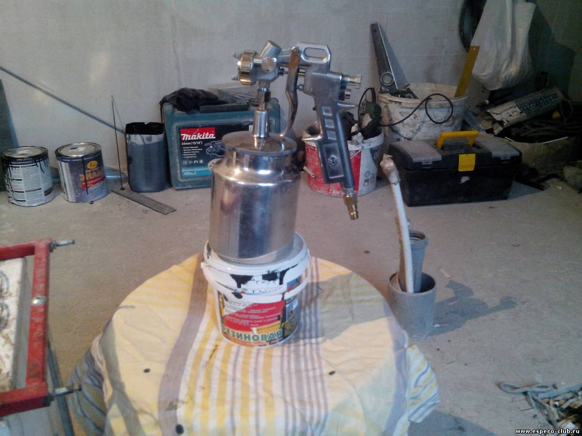

Сёдня компрессор припёр...молотит нормально(пока) smile А с краскопультом жопа полная...красить не хотит...плюётся.Я думал можа я краску плохо развёл,ан нет...он зараза и чистым растворителем плюётся.Надо новый покупать...а я с хозяйкой фифти-фифти только на компресор договорился...я в пролёте sad biggrin
в каком колхозе нашел?вот сата или ивата это вещь! http://www.sibcolor.ru/catalogue.php?mid=24&pid=698 http://tehnology-pro.ru/sata....em.html
GIZДата: Среда, 08.Янв.2014, 14:52:03 | Сообщение # 8826
lexa954, хороши конечно, но дороговаты. Я таким как у Константина только с верхним бачком крашу и неплохо получается...
может ты его и редуктор не правильно настроил? или детальки какой нибудь не хватает, типа капронового колечка под распылителем.
kostroma21Дата: Среда, 08.Янв.2014, 14:53:34 | Сообщение # 8827
Мы по началу таким же краили...нормально красил...правда у него сопло было 2.5.У моего сопло 1.5.
Взял у дружка старый добрый советский краскопульт...завтра попробую приладить.
GIZДата: Среда, 08.Янв.2014, 14:56:33 | Сообщение # 8828
kostroma21, а таким как у тебя я летом на работе стол красил, тоже вроде нормально работал.
kostroma21Дата: Среда, 08.Янв.2014, 14:58:37 | Сообщение # 8829
С редуктором ещё не разобрался.Есть два манометра...один кажет общее давление а второй подачу на краскопульт.Вот его я отрегулировал на 4 очка и больше не смог...редуктор выкрутил до упору против часой стрелки.
Колечко с дырочками на месте...краскопульт нулёвый.
lexa954Дата: Среда, 08.Янв.2014, 15:08:42 | Сообщение # 8830
kostroma21, твой пулик с низким бачком под низкое входное давление а ты 4 очка дал,может подачу краски сильно выкрутил?боковой болт выкрути до конца,а задний закрути до упора нажми курок и выкручивай пока не начнет нормальный факел идти

kostroma21Дата: Среда, 08.Янв.2014, 15:15:26 | Сообщение # 8833
Да чего уж я с ним только не делал и закручивал и выкручивал всё что мог...ни хрена не получилось...плюётся и всё biggrin
А давление на краскопульт меньше не делается...надо видать ещё один редуктор уже на пульвер ставить.
lexa954Дата: Среда, 08.Янв.2014, 15:17:02 | Сообщение # 8834
новый китай какой ибудь купи с верхним бачком
AiSДата: Среда, 08.Янв.2014, 15:24:51 | Сообщение # 8835
Да 4 очка нормально должно красить...тыж курком жмёш
мож что в пульвере забито....китаец что оставил biggrin
Добавлено (08.Янв.2014, 15:24:51)
если ...то давление проверить.пару пустяков.
вилку из розетки вынь....и стравливай....ежели не китайский косяк то ровненько начнёт ложить.
