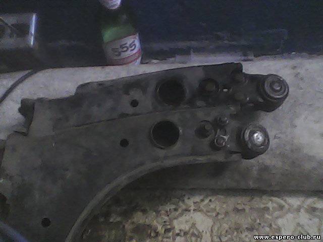

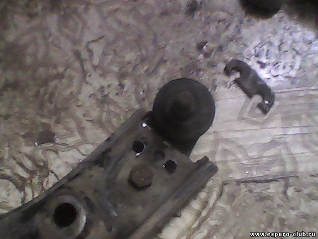

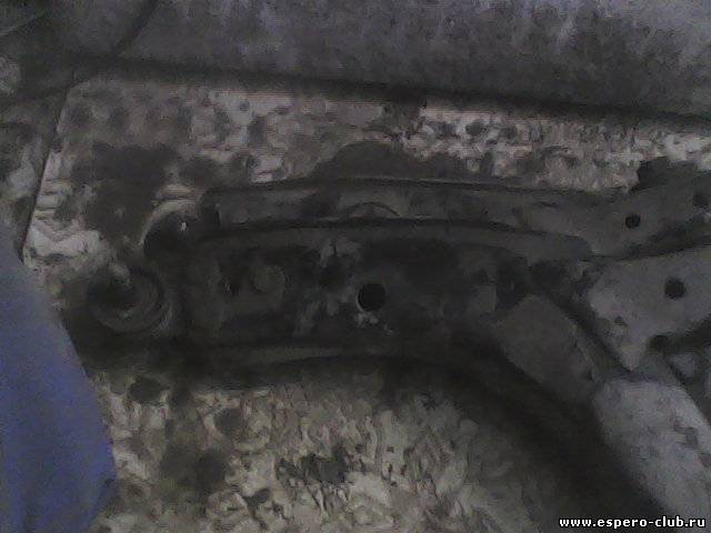

AiSДата: Среда, 01.Янв.2014, 16:33:41 | Сообщение # 8448
Я пробовал без компресора в неё дуть,силов не хватает
ага..а в горн дул?
Добавлено (01.Янв.2014, 16:33:41)
да юрий в личку писал...
вобщем -у меня выскакивала внутренняя граната при повороте...(неправильный развал)
пришлось под гранату наружную подкладывать шайбу(чтоб вал удлинить)(ну покупал ещё рычаг ставил новый-результатов недало)
а на фото старый рычаг я отрезал(его погнуло немного при удар)и тем самым удленнил ...получается вал и устоканил развал
kostroma21Дата: Среда, 01.Янв.2014, 17:48:18 | Сообщение # 8449
Цитата AiS ()
вобщем -у меня выскакивала внутренняя граната при повороте...(неправильный развал) пришлось под гранату наружную подкладывать шайбу(чтоб вал удлинить)(ну покупал ещё рычаг ставил новый-результатов недало)
На эське это больное место...слабость стаканов.По прошествии времени передние колёса встают домиком /\.Способов устранения знаю несколько.
1.Установка распорки на верх стаканов и установка стяжки за болты нижних рычагов подвески.
2.Расточка отверстий в шаровых опорах...отверстия в пластине растачиваются напильником в сторону пальца(самый простой способ).
Шайба под шрус это не есть гут...шрус выпадать не будет а колёса ещё больше становятся домиком.
Добавлено (01.Янв.2014, 17:48:18)
Ну ты и кулибин biggrin ...не шутил бы с подвеской.
Если погнул рычаг лучше поменяй его на новый...по ценику выйдет гдето +- 1500 руб.Зато будеш спокоен.

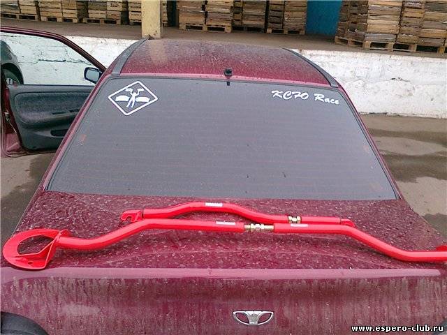

kostroma21Дата: Среда, 01.Янв.2014, 19:07:55 | Сообщение # 8453
Цитата AiS ()
рулеткой промерял кузов(ланжероны-стаканы.меж отверстий)...с паспортом отклонений нет
Цитата AiS ()
ну почти....то есть рулетка есть рулетка ...и мерил один
Херня какая то...рулеткой ты на 2-3мм можеш ошибиться,а это ерунда.Если у тебя шрус из коробки выпадает то растояние значительно больше должно быть.
Чем тянул?
Вот как выглядят распорка(длинная) и стяжка(короткая)
Прикрепления: 3429847.jpg (76.9 Kb)
Сообщение отредактировал kostroma21 - Среда, 01.Янв.2014, 19:13:37
