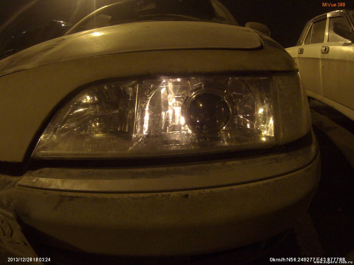

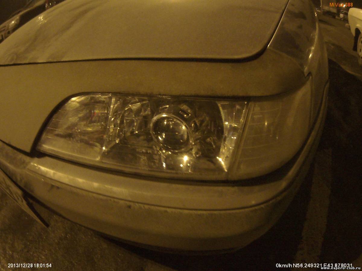

GIZДата: Суббота, 28.Дек.2013, 21:51:05 | Сообщение # 8239
вот
Добавлено (28.Дек.2013, 21:51:05)
у фары стеклышко подполированно, отражатели протёрты...
Прикрепления: 6440670.jpg (89.1 Kb) · 2614263.jpg (84.4 Kb) · 6371673.jpg (79.5 Kb) · 0990738.jpg (77.8 Kb) · 3909599.jpg (94.1 Kb)
Сообщение отредактировал GIZ - Суббота, 28.Дек.2013, 21:46:55

GIZ, Отражатель чернить не будеш?
Линза как устанавливается (регулируется )перед вклейкой?
крепится в очко от лампы ближнего, регулируется как обычно, винтами регулировки вместе с отражателем.

GIZДата: Суббота, 28.Дек.2013, 22:43:47 | Сообщение # 8244
С этими линзами нужно подрезать внизу небольшой квадратик и маску фары чуток.
Я долго не решался, т.к. резать нужно, но забил и сделал. если уж прям приспичит то обратно галоген вернуть можно, правда дырка будет небольшая в отражателе в нерабочем месте, но я надеюсь что к галогену возвращаться не придётся.
