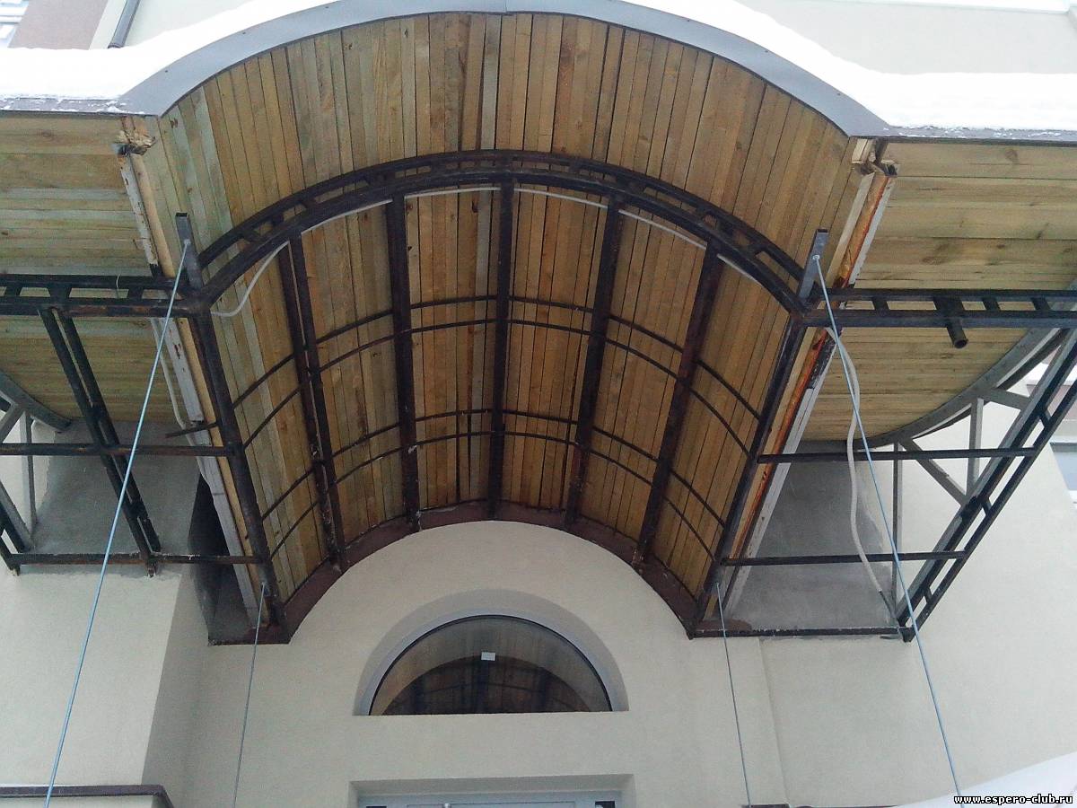

GIZ, По месту лепил! biggrin

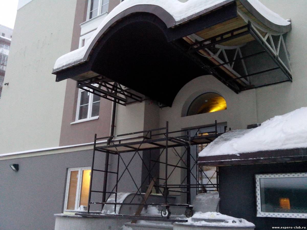

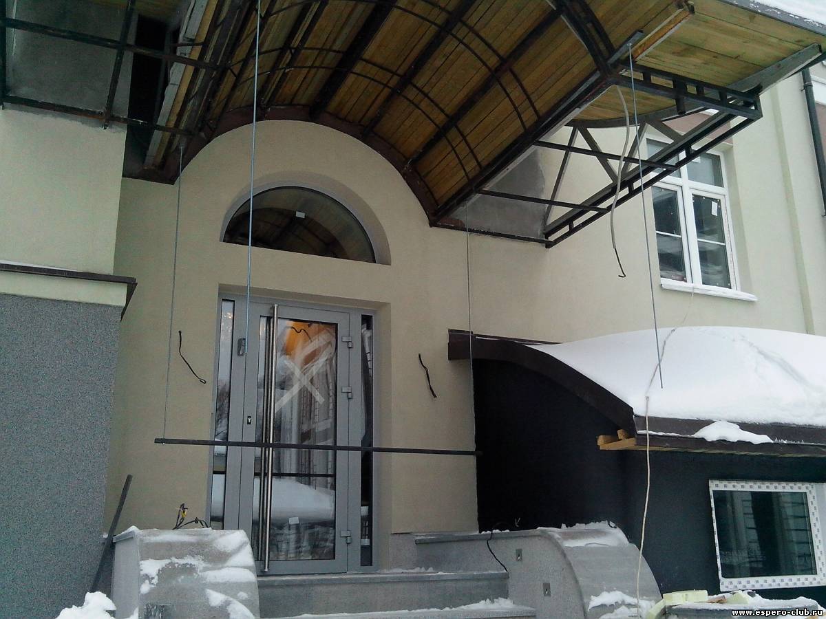

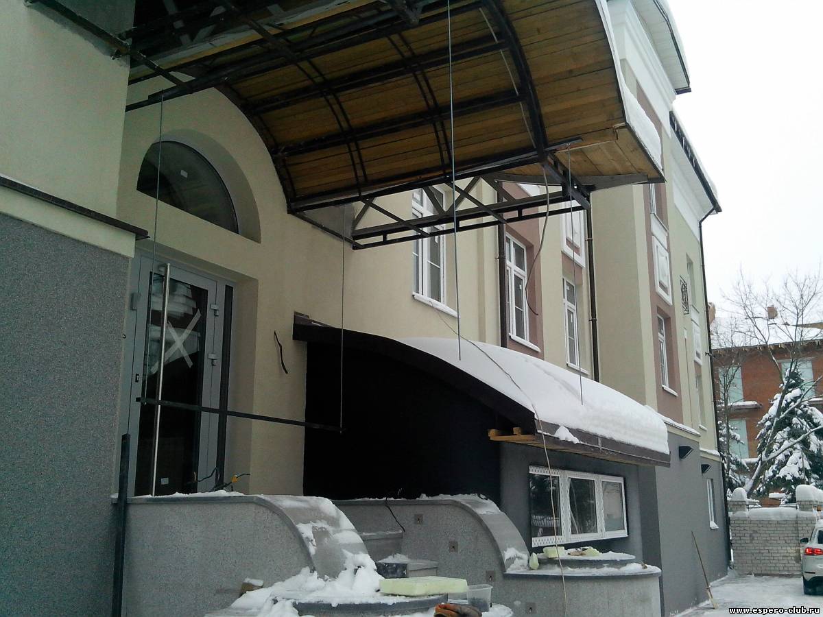

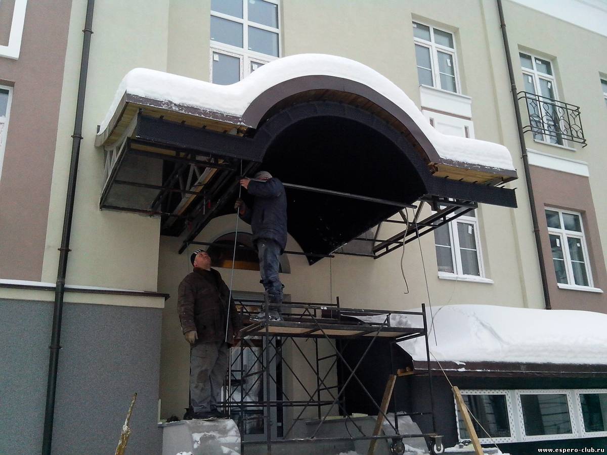

На 4х шпильках 8мм biggrin ...не быстро но спойно подняли в троём...вес этой хрени около 200кг.
Мы её в шестером еле-еле из здания вытащили...коромыслу на улице крепили. smile

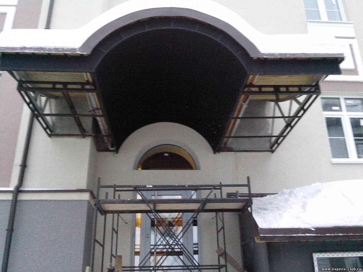

kostroma21, снег то как красиво по форме лег :D. Интересно только зачем козырьку дублирующий?
kostroma21Дата: Четверг, 12.Дек.2013, 20:35:37 | Сообщение # 7369
Это не дубляж ...это декор smile

GIZДата: Четверг, 12.Дек.2013, 23:05:43 | Сообщение # 7374
это ж блин сколько гайки надо крутить...
с тем же успехом можно было поднять лебёдками.

unf1984Дата: Четверг, 12.Дек.2013, 23:13:31 | Сообщение # 7375
Капитальный козырек. Мощный. Похоже и дом переживет)
kostroma21Дата: Пятница, 13.Дек.2013, 00:04:21 | Сообщение # 7376
Не надрывая пупок за час подняли.
Вот уж хрен...чтоб лебёдки приладить сколько лишней работы надо сделать?
А на гайках всё просто...поднял конструкцию за угол сантиметров на 10-20...гайку скрутил прямо пальчиками(ключ не потребовался) и пошёл другой угол поднимать(по диагонали)...а 2 других угла и поднимать почти не надо,они вывешеные получаются.Может даже один человек сделать без особого напрягания свинтерно-пупковой мышцы biggrin
Не Андрюха ...ты не прав...это надо самому попробовать...вот тогда бы заценил красоту идеи tongue
Я долго-долго голову ломал как поднять эту шнягу и ни хрена не мог придумать...всё както громоздко получалось и долго...и крышу разбирать не хотелось(нахрена лишняя работа нужна)...и коллективный разум подключал(не помогло)А как эта идея пришла в голову я аж подпрыгнул...высоко biggrin
