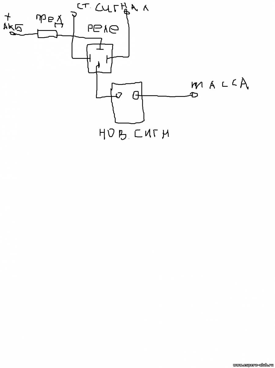

kostroma21, смотри
Прикрепления: 8068935.jpg (32.7 Kb)
kostroma21Дата: Воскресенье, 10.Ноя.2013, 17:22:53 | Сообщение # 5799
GIZ, Андрюха спасибо...только нарисуй номера ножек реле(у меня с этим проблемы) и к старой проводке вязаться не буду(сигнал не работает...там всё сгнило).
Хотя: если ты ножки реле нарисовал правильно то разберусь smile
Сообщение отредактировал kostroma21 - Воскресенье, 10.Ноя.2013, 18:18:07
GIZДата: Воскресенье, 10.Ноя.2013, 20:21:24 | Сообщение # 5800
ножки нарисовал правильно. ветхний и нижний контакты силовые, замыкаются при включении. боковые катука= управление.
разбери релюшку перед установкой ради интереса и тебе станет понятно что когда на катушку подается ток, она примагничивает подижный силовой контакт в результате замыкается силовая цепь.
Чтоб включить катушку в твоём случае нужно чтоб кнопка сигнала на руле соединяла последовательность (+; кнопка сигнала; катушка реле; -) или (+; катушка реле; кнопка сигнала; -)
На эспере применена вторая схема управления.
первая схема надёжнеё, безопасней, логичней.
Я тебе завтра нарисую как должно быть подробно как нужно сделать силовую цепь и цепь управления. желательно только знать приходяший + на кнопку сигнало до самого сигнала находится или после т.е. катушку реле нужно ставить как бы вместо сигнала в родной схеме.

kostroma21Дата: Воскресенье, 10.Ноя.2013, 20:36:46 | Сообщение # 5801
Сёдня пол города объехал...одни кукарачи...4-6 дудок .С одной дудкой не нашёл sad
А какая разница?Я хочу дудку отдельной цепью пустить...через кнопку на руле пускать не буду...сделаю через не фиксирующийся тумблер.Привяжу к нему верёвочку и будет как на паровозе biggrin
GIZДата: Воскресенье, 10.Ноя.2013, 20:48:03 | Сообщение # 5802
ну тогда без разницы.
Добавлено (10.Ноя.2013, 20:41:24)
а разница в том что на эське и жигулях + проходит через катушку реле на контакт руля и кнопкой замыкается сразу на массу.
а в другом варианте например на волге + идёт на кнопку, уходит с кнопки на реле и после реле идёт на массу.
Добавлено (10.Ноя.2013, 20:48:03)
Чем тебе кстати кнопка руля не угодила?
Честно не вижу смысла терять в удобстве и пользоваться непонятным тумблером.
kostroma21Дата: Воскресенье, 10.Ноя.2013, 20:49:59 | Сообщение # 5803
Тогда рисуй как правильно smile
GIZДата: Воскресенье, 10.Ноя.2013, 20:58:18 | Сообщение # 5804
Посмотри как у тебя кнопка на руле устроена.
если подходят два провода то скорей всего это правильный вариант.
Добавлено (10.Ноя.2013, 20:58:18)
а лучше сфоткай внутренности кнопки, устройство.
