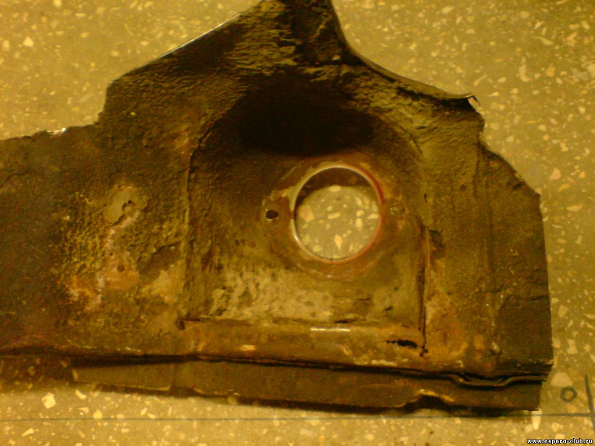

почистил вентилятор салонный, выгреб листьев с пакет молока, задул теперь как надо smile но есть и печалька...в виде лопнувшего стакана...чем лечится? Заменой стакана или варится ченить? Трещина от отвестия, в которое выглядывает опора до болта крепления, дальше вроде нет...
По идее надо наваривать на трещину заплату(усилитель)просто заварить не надолго...опять порвёт.
У меня есть хороший стакан...только не помню с какой стороны.Если ставить другой стакан то всю стойку придётся снять ...на старом стакане высверлить точки точечной сварки и потом приварить на электрозаклёпку новый стакан.

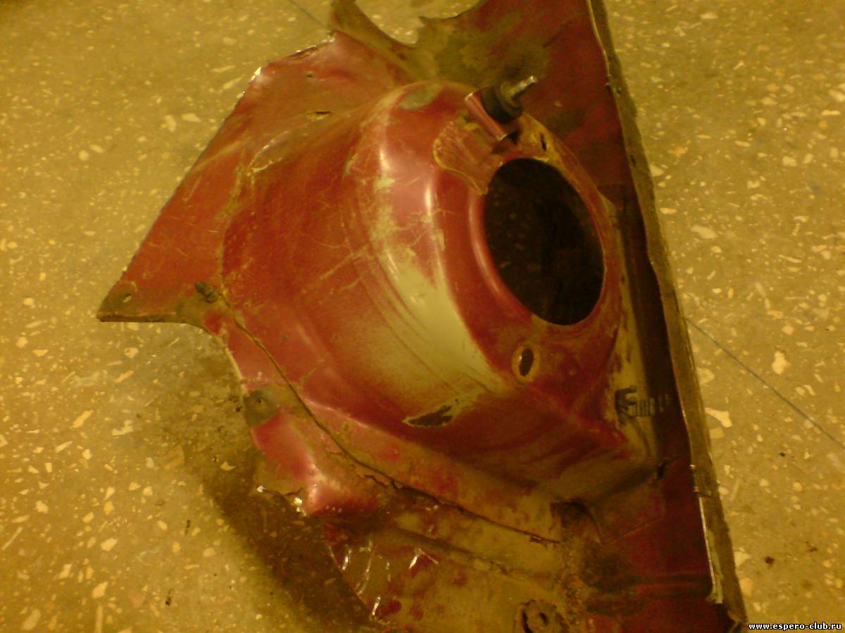

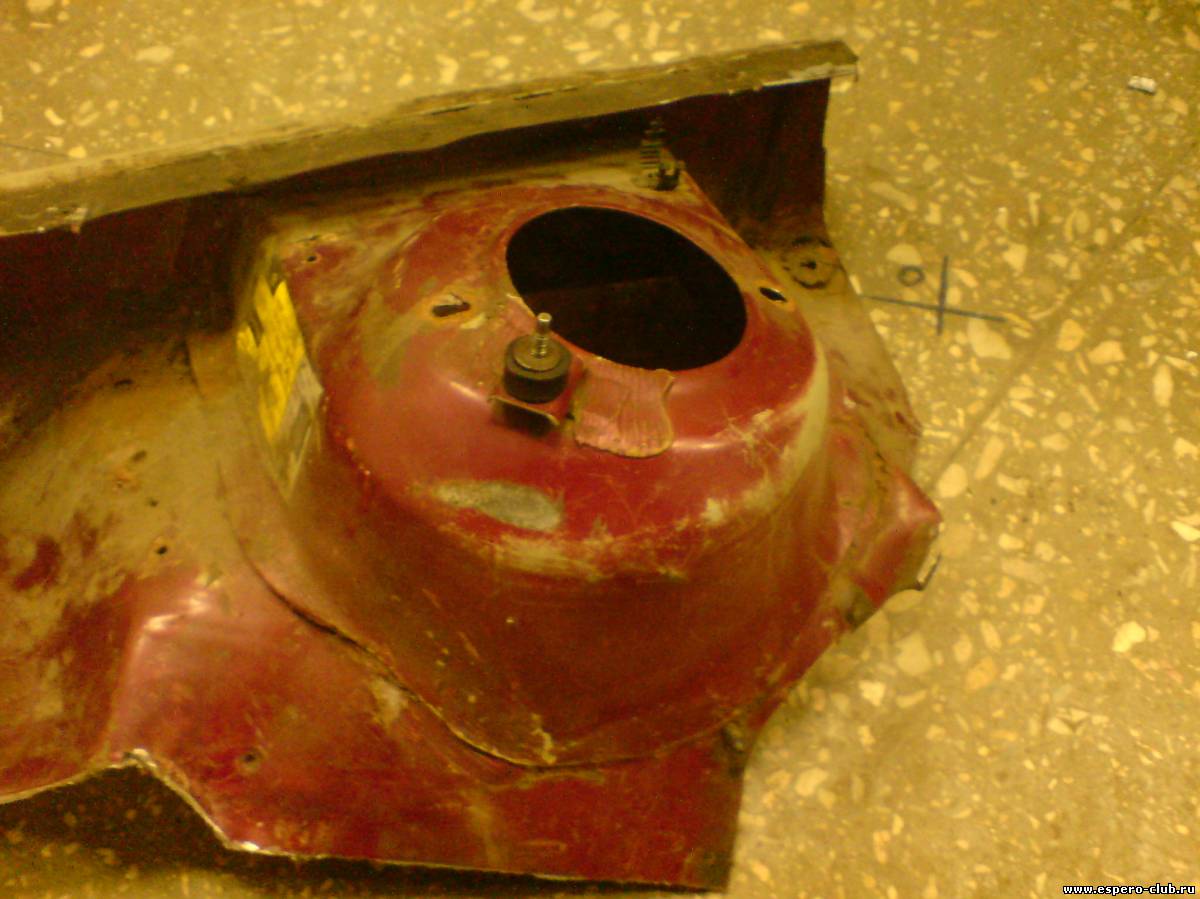

seven_1989Дата: Четверг, 20.Июн.2013, 19:47:14 | Сообщение # 563
та в Новочеке есть эспера ударенная с левой стороны, может наведаться, посмотреть на нее

kostroma21Дата: Четверг, 20.Июн.2013, 20:00:49 | Сообщение # 566
Замена стакана много гемора...но зато капитально сделаеш.Заплатку поставить пять минут...только полуавтомат найти...ну и не так красиво smile
Если надумаеш менять...подгоню если сторона подойдёт smile

seven_1989Дата: Четверг, 20.Июн.2013, 20:03:18 | Сообщение # 567
Цитата (Pahello)
Продавай машину! Не стоит это всех вложений!
и че купить? 10летний таз? Или 15 летний москвич и его откапиталить?!
Добавлено (20.Июн.2013, 20:02:01)
сторона как раз та...правая, и пипка для крепления корпуса воздухана торчит

а варить думаю...сколько денег только выйдет...не хочу чета папе давать, он конечно сварщик, и вся фигня, но верит в CO-шку, и все другое говорит лишнее...
GIZДата: Четверг, 20.Июн.2013, 20:09:43 | Сообщение # 568
Цитата (kostroma21)
Чё...прямо по трещине заварил?
ну да...
А чё из за такой херни пол машины рпзбирать и переваривать?
Я подумал как... Если опять лопнет я шинку наложу. пока вот не лопается... И лет на 5 наверно точно хватит....
