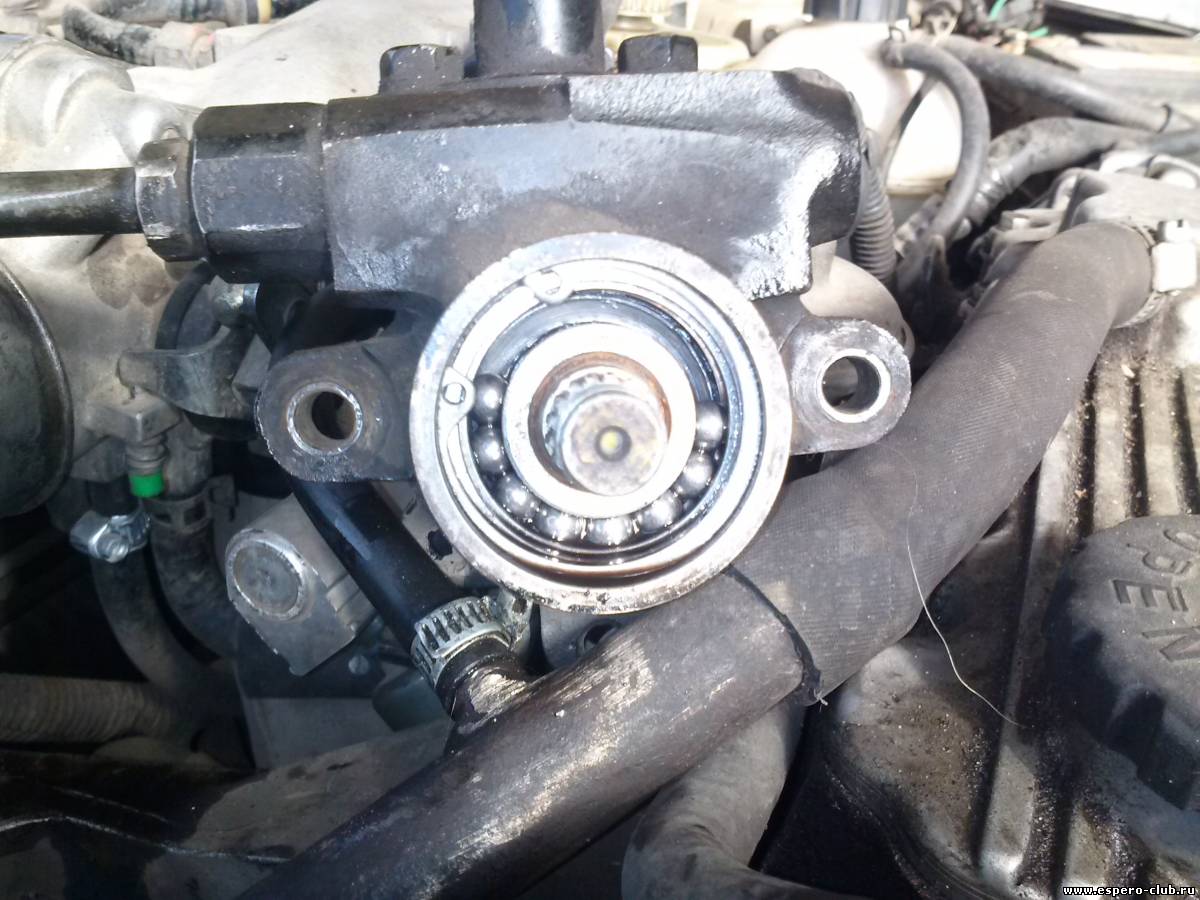

| Херовый из тебя фотограф Снимай стопорное кольцо...подшипник с валом должен выйти на ружу... вроде(по фотке не поймёш).Под внутреннеюю обойму подшипника подкладывай пару стальных пластин и через прокладку стучи по валу (Не расплющи вал) Проверь вал на предмет выработки об сальник(контактное пятно)не должно быть ни царапин ни канавок.

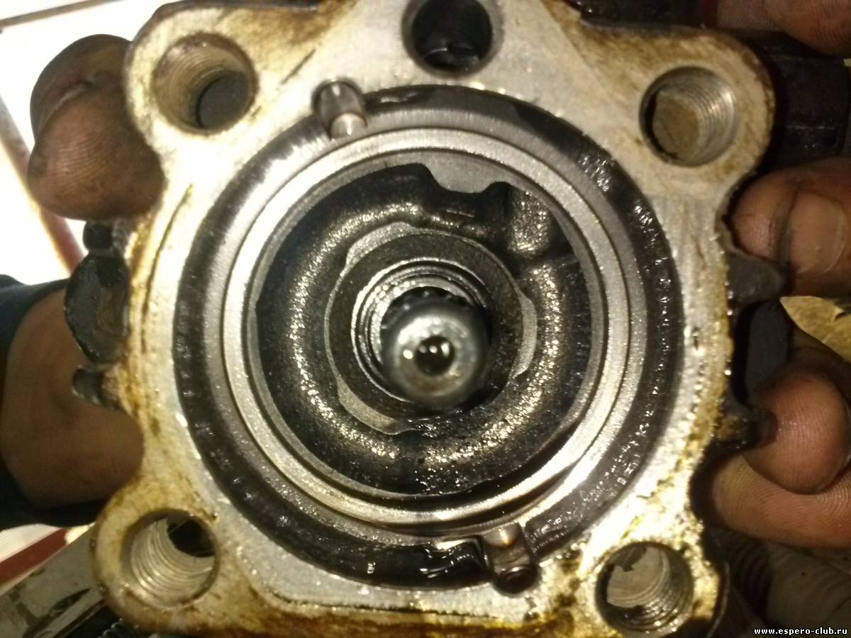

| kostroma21, а размер сальника не знаешь, может от сельхозтехники подобрать какой нибудь
| kostroma21 | Дата: Воскресенье, 03.Ноя.2013, 15:34:35 | Сообщение # 5478 |
| Цитата seven_1989 (  ) а размер сальника не знаешь, может от сельхозтехники подобрать какой нибудь 36х20(19)х7.Себе поставил из резинотехники.
| seven_1989 | Дата: Воскресенье, 03.Ноя.2013, 19:35:11 | Сообщение # 5479 |
| Цитата kostroma21 (  ) 36х20(19)х7.Себе поставил из резинотехники.
аха, щас поедем искать ) спасибоДобавлено (03.Ноя.2013, 19:35:11) --------------------------------------------- вобщем нихера не получилось...насос поставил, налил масла , покрутил его руками, завел, крутнул руль, заглужил, масло ушло, долил еще, завел, и все, колеса ровно стоят, завел, заводится, и через секунд 10 глохнет, пытаюсь повернуть руль, трясется машина, и глохнет...я все сделал не так?
| GIZ | Дата: Воскресенье, 03.Ноя.2013, 19:53:22 | Сообщение # 5480 |
| Цитата seven_1989 (  ) .я все сделал не так? естественно...
| kostroma21 | Дата: Воскресенье, 03.Ноя.2013, 20:00:53 | Сообщение # 5481 |
| Цитата seven_1989 (  ) вобщем нихера не получилось...насос поставил, налил масла , покрутил его руками, завел, крутнул руль, заглужил, масло ушло, долил еще, завел, и все, колеса ровно стоят, завел, заводится, и через секунд 10 глохнет, пытаюсь повернуть руль, трясется машина, и глохнет...я все сделал не так? Не паникуй...ты как всегда торопишся. Я делал так:залил полный бачёк декстрона и оставил на ночь.Утром не запуская двиг покрутил плавно руль до упора в обе стороны по несколько раз...если остался воздух то его его должно выгнать.Долил бачёк до уровня и завёлся.Всё получилось нормально. У тебя скорей всего ещё в системе воздух остался.Открой бачёк и не торопясь покрути руль в обе стороны до упора, с задержкой ...двиг не запускай...пусть система прокачается. На сто процентную правильность не претендую...но у меня получилось.
Сообщение отредактировал kostroma21 - Воскресенье, 03.Ноя.2013, 20:03:13 |
| seven_1989 | Дата: Воскресенье, 03.Ноя.2013, 20:03:53 | Сообщение # 5482 |
| Цитата kostroma21 (  ) Не паникуй...ты как всегда торопишся. Я делал так:залил полный бачёк декстрона и оставил на ночь.Утром не запуская двиг покрутил плавно руль до упора в обе стороны по несколько раз...если остался воздух то его его должно выгнать.Долил бачёк до уровня и завёлся.Всё получилось нормально. У тебя скорей всего ещё в системе воздух остался.Открой бачёк и не торопясь покрути руль в обе стороны до упора, с задержкой ...двиг не запускай...пусть система прокачается.
я то уже запустил...или хуже уже не будет?
| Yriy | Дата: Воскресенье, 03.Ноя.2013, 20:09:14 | Сообщение # 5483 |
| seven_1989, Хуже не будет. Ты лепестки вставил? Добавлено (03.Ноя.2013, 20:09:14) --------------------------------------------- kostroma21, ночь ждать? Залил бачек, завел. руль крутишь туда-сюда и доливаешь. Воздух выйдет .
| seven_1989 | Дата: Воскресенье, 03.Ноя.2013, 20:12:31 | Сообщение # 5484 |
| Цитата Yriy (  ) Ты лепестки вставил?
вставил, скругленными краями наружу, завтра похоже доставать придется((Добавлено (03.Ноя.2013, 20:12:31) ---------------------------------------------
Цитата Yriy (  ) ночь ждать? Залил бачек, завел. руль крутишь туда-сюда и доливаешь. Воздух выйдет .
ну вот я так и сделал, долько доливать некому было...а теперь только руль поворачиваешь - вибрация и глохнем
| Yriy | Дата: Воскресенье, 03.Ноя.2013, 20:30:02 | Сообщение # 5485 |
| Почему некому было долить? А где народ?. Там минимум еще трое должно быть.....
| GIZ | Дата: Воскресенье, 03.Ноя.2013, 20:50:48 | Сообщение # 5486 |
| вообще Гур прокачивается просто. заливаешь жидкость заводишь машину и несколько раз от упора до упора. потом глушишь, ждёшь когда пена в бачке усядется и ещё раз повторяешь процедуру. а если у антохи машина глохнет то значит как минимум у него перепускной клапан не работает или чё то не так сделал или соеденил...
| Yriy | Дата: Воскресенье, 03.Ноя.2013, 20:53:59 | Сообщение # 5487 |
| GIZ, Ну, трубки никак не перепутаешь.. Значит что-то с потрохами....
| GIZ | Дата: Воскресенье, 03.Ноя.2013, 20:56:32 | Сообщение # 5488 |
| Антоха, проверь пердун.
| Yriy | Дата: Воскресенье, 03.Ноя.2013, 21:00:39 | Сообщение # 5489 |
| Андрюха, пиши не по русски, а по научному
| kostroma21 | Дата: Воскресенье, 03.Ноя.2013, 21:45:54 | Сообщение # 5490 |
| Цитата GIZ (  ) Антоха, проверь пердун. У него там потеряная заслонка
