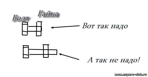

PahelloДата: Вторник, 11.Июн.2013, 09:04:11 | Сообщение # 138
Цитата (seven_1989)
Хомуты/прокладки новые прикупил
Ещё болты с гайками новые не помешает прикупить! Не факт что старые нормально открутятся!
Причём померий длину, шибко длинные не надо! Я както подобрал, чтобы резьба из гайки не торчала- потом будет легче их снять...

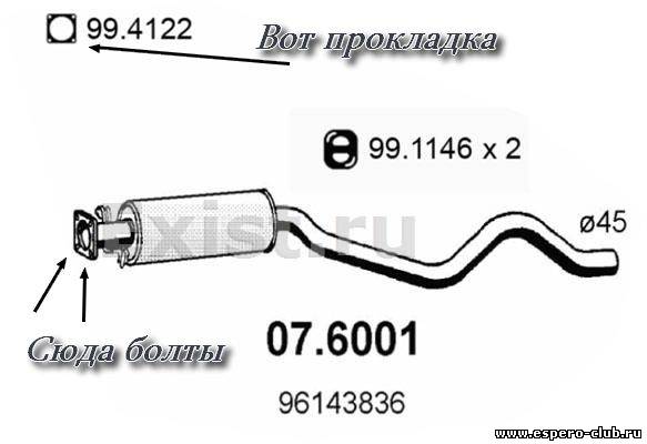

PahelloДата: Вторник, 11.Июн.2013, 09:04:47 | Сообщение # 139
Прикрепления: 7763305.jpg (15.1 Kb)
seven_1989Дата: Вторник, 11.Июн.2013, 09:13:22 | Сообщение # 140
Pahello, болты с гайками куда? На хомутах в комплекте, резонатор откручивать буду позже, там хочу болты поменять
PahelloДата: Вторник, 11.Июн.2013, 09:55:57 | Сообщение # 141
Между передней и задней трубой...

PahelloДата: Вторник, 11.Июн.2013, 10:34:42 | Сообщение # 144
seven_1989,
Вот тут:
Прикрепления: 6677103.jpg (25.1 Kb)
