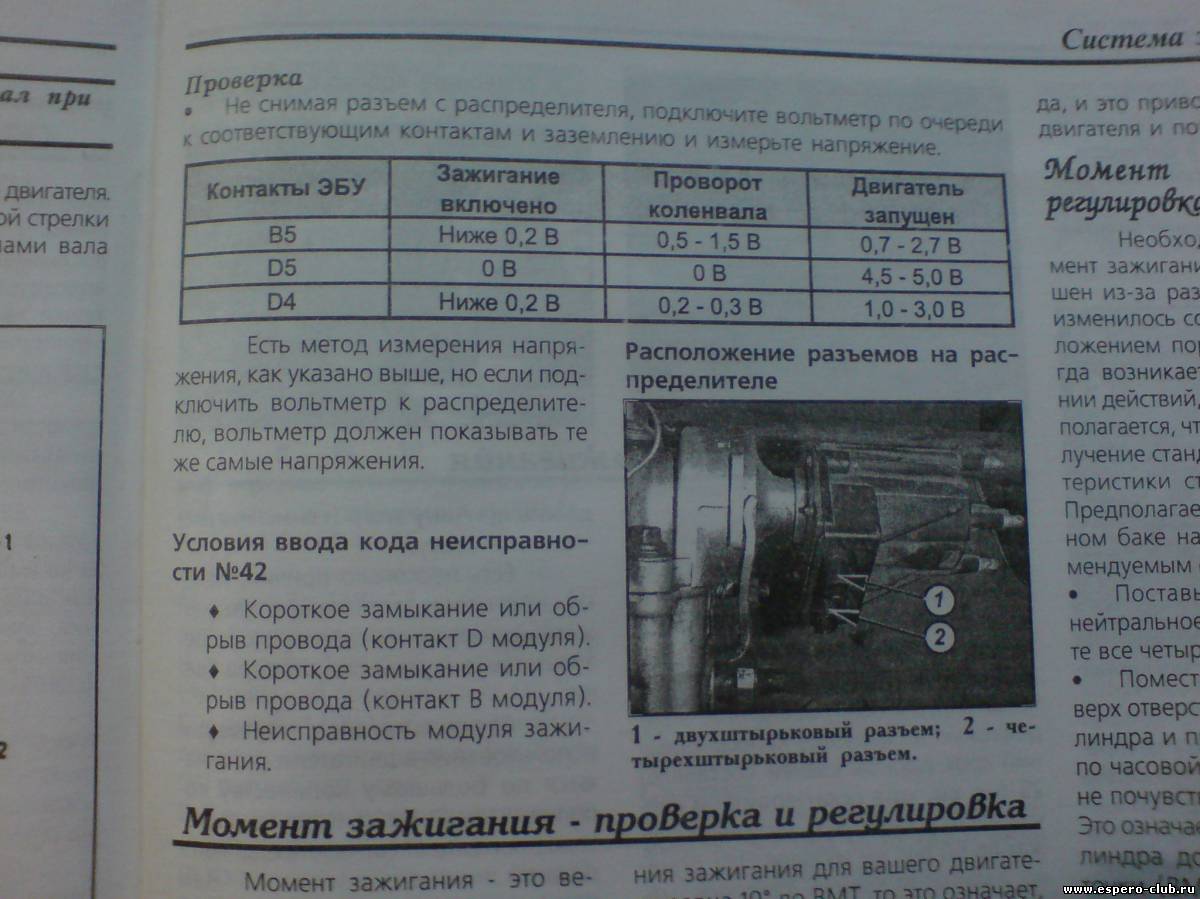

Ошибка синхронизации искрообразования,::::А какая синхронизация,если горшки по одному работают??Ну вердикт какой,ни у кого небыло такой ошибки???

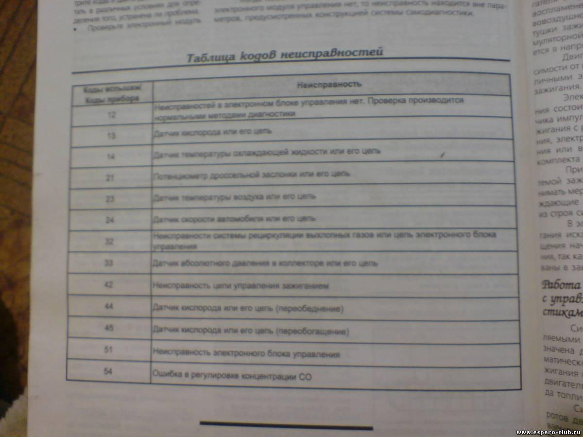

WolgogradДата: Воскресенье, 12.Май.2013, 16:01:17 | Сообщение # 8914
Сообщений: 665
42-Цепь электронногно регулир.момента зажигания???Тезка это нехрена мне ничего не даёт, нет мануала,код ошибки-что вероятно вышло из строя,и куда лезть??Скорее всего коммутатор пиз--ит,или цепь от трамблёра и дальше???

Wolgograd, Сечас сгоняю до гаража за мануалом...посмотрим чо там пишут.

Да комп. то ошибку правильно показал 42-синхронизация зажигания,это я для 16кл. вроде сначала посмотрел.Ну так я думаю или коммутатор или трамблёр,что там ещё синхронизирует??

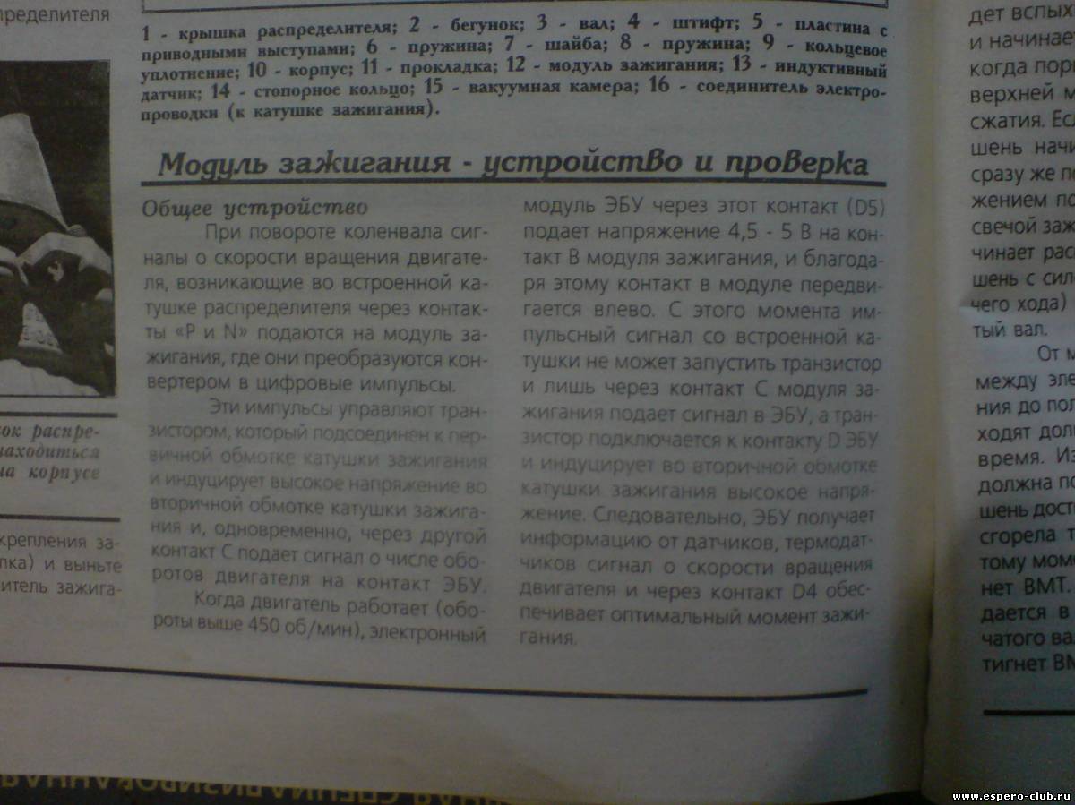

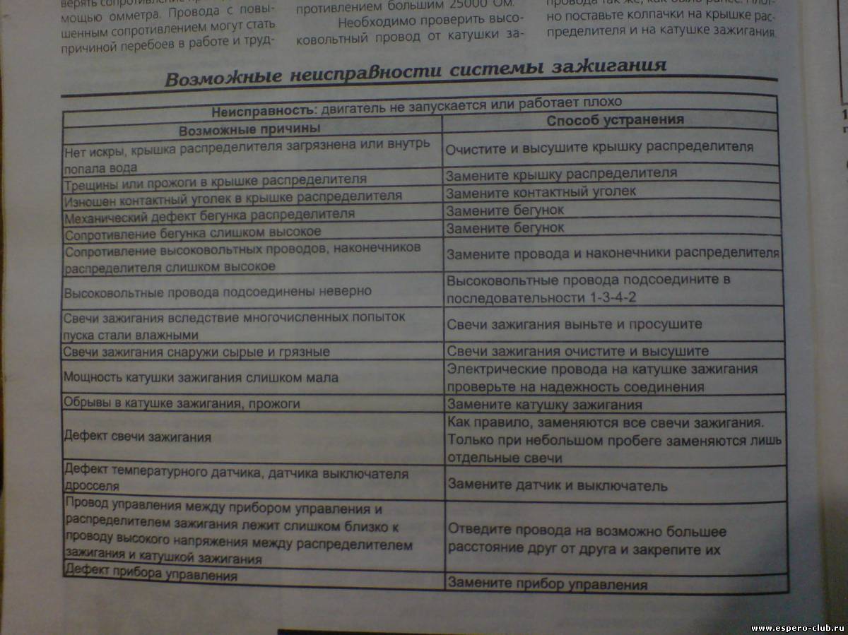

kostroma21Дата: Воскресенье, 12.Май.2013, 17:40:40 | Сообщение # 8919
Wolgograd, Смотри чо пишут.На третье фоте фоте по моему твой случай.
Прикрепления: 9322581.jpg (80.7 Kb) · 5639285.jpg (95.5 Kb) · 6112905.jpg (110.6 Kb) · 5302945.jpg (121.4 Kb)
