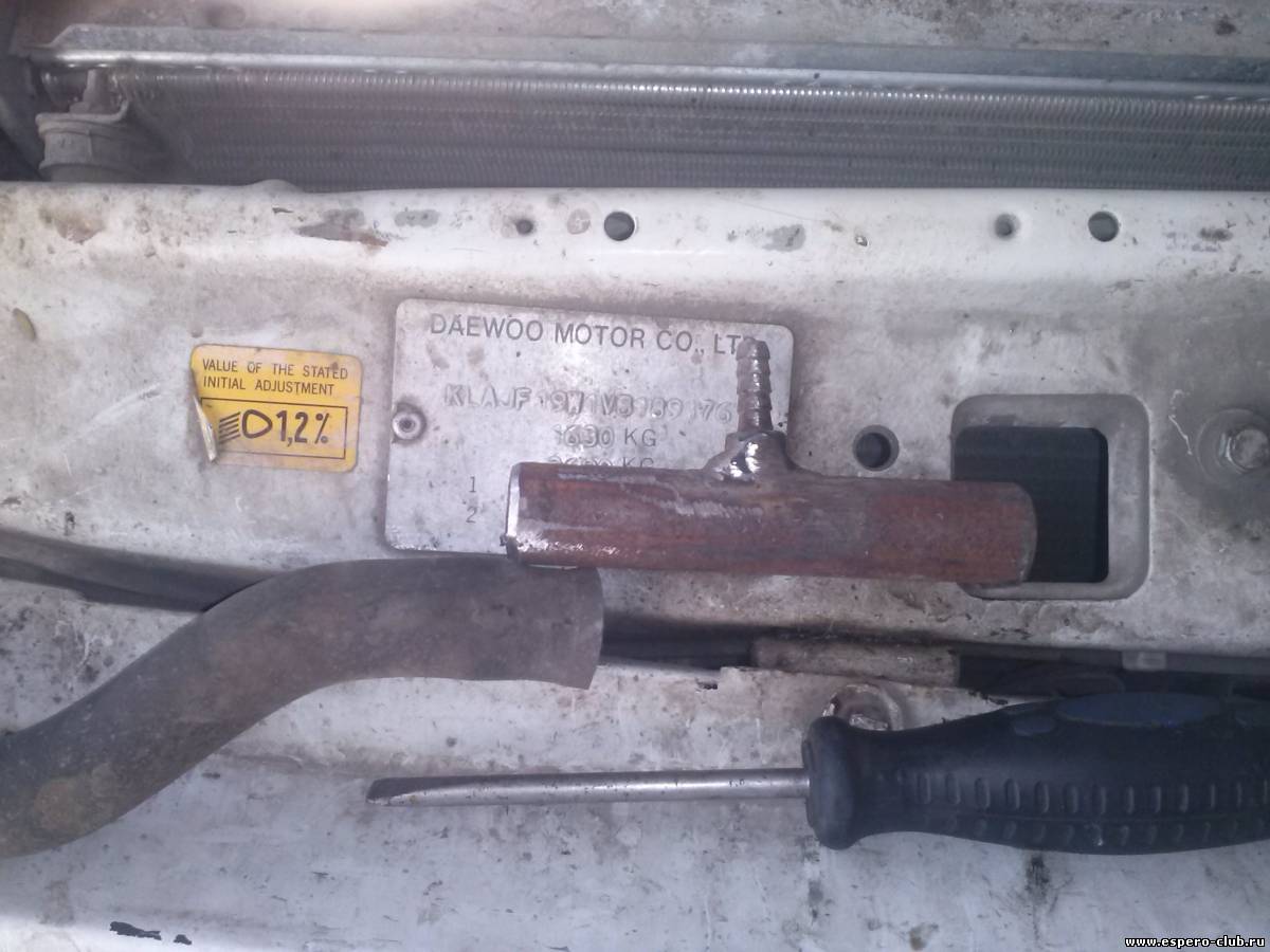

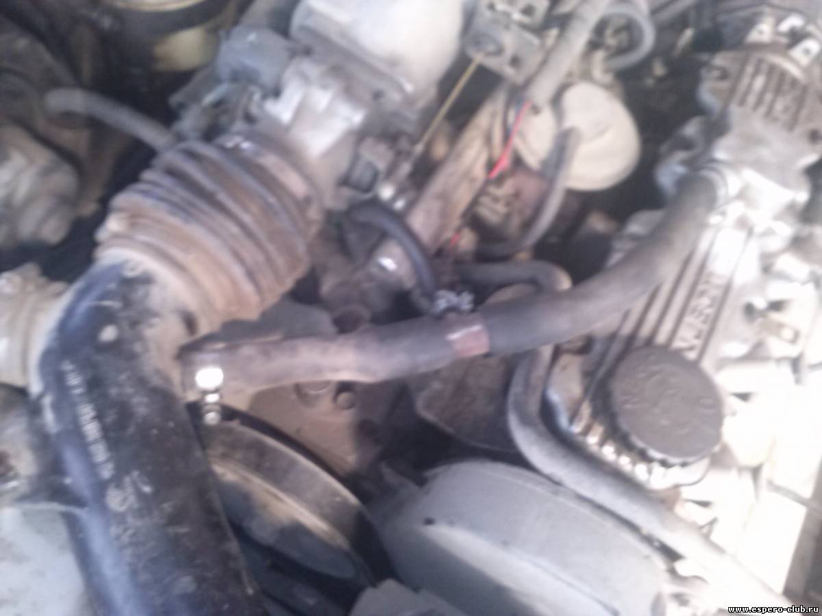

Привет всем! собрал вчера эсперу smile и увидел случайно что весит шланг не к чему не крепиться , этот шланг идет от впускного коллектора а именно снизу дроссельной заслонки , там их четыре, по 2 бежит антифриз , один идет на клапан (не знаю как называется) что сверху находиться, а теперь вопрос уважаемые знатоки biggrin куда идет четвертый шланг???
seven_1989Дата: Суббота, 06.Апр.2013, 10:02:20 | Сообщение # 7915
на трубку между воздуханом и клапанной крышкой...обламывается всегда, сварили мне на выходных тройник под эту беду) жалко по 200р отдавать за него каждый раз, и глушить не хочется, как многие здесь делают...так что ищи дырку в трубке между клапанной крышкой и воздуханом
seven_1989Дата: Суббота, 06.Апр.2013, 10:04:35 | Сообщение # 7916
Прикрепления: 7096060.jpg (97.7 Kb) · 5941372.jpg (70.1 Kb)
serega121Дата: Суббота, 06.Апр.2013, 10:15:47 | Сообщение # 7917
Сообщений: 340
значит оторвана очень давно, у меня это трубка новая есть, точнее только поставил, а трубку к дросселю не прикрепил так в низ опустил smile , теперь сделаю как надо smile
