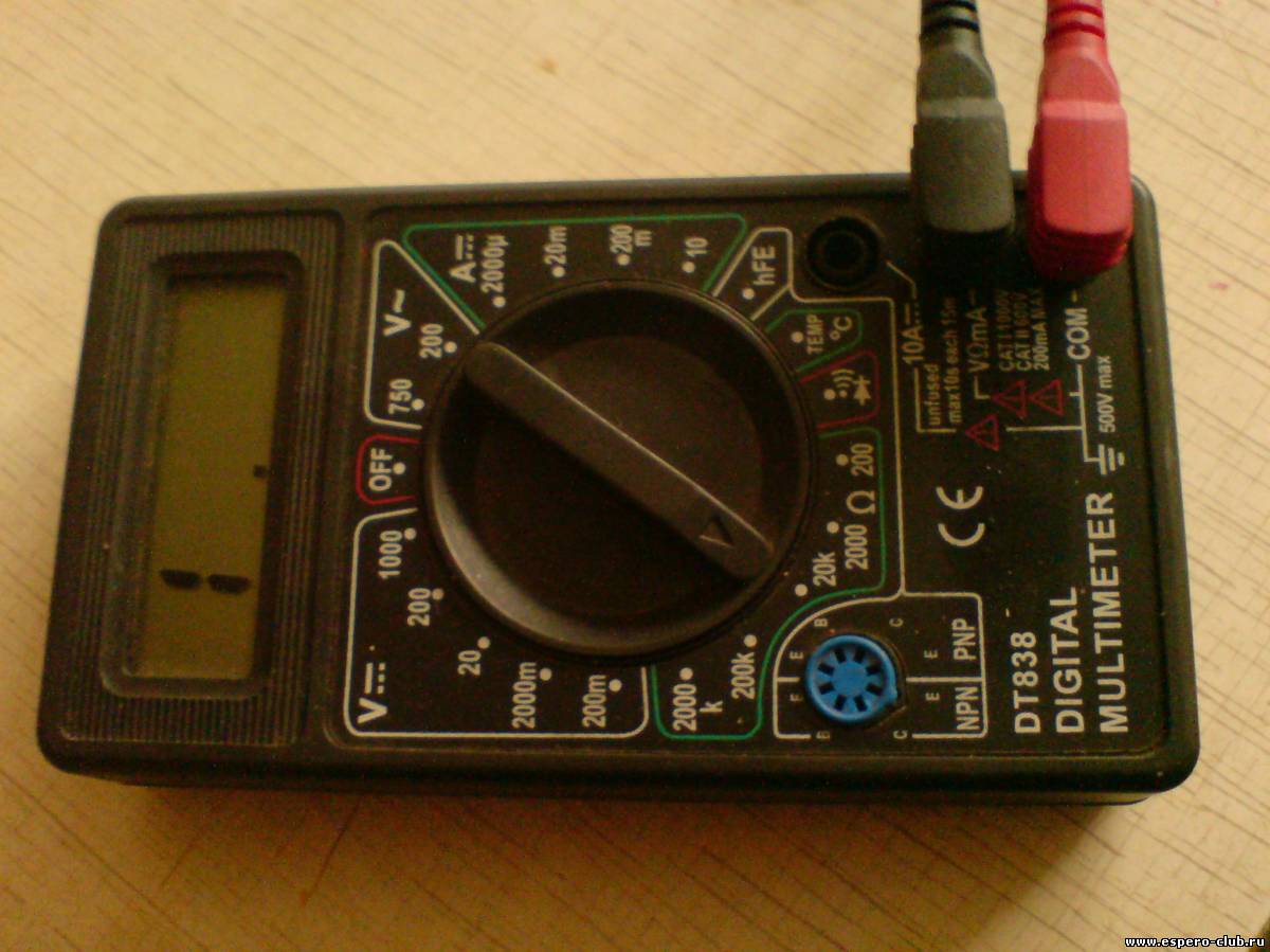

Попытка номер два...мимо biggrin Тепловозик, Вроде так.
Добавлено (19.Дек.2012, 11:14:45)
GIZ, Как правильно сопротивление на проводах померять?
Прикрепления: 7556079.jpg (100.1 Kb)

GIZДата: Среда, 19.Дек.2012, 11:43:46 | Сообщение # 749
kostroma21, В таком положении ты будешь мерить до 20 килоОм, если надо омы то нужно переставить предел...
если просто наличие контакта то лучше поставить предел где диод нарисован и пищалка.
ну и так для порядка чтоб знать где минус... черный провод тестера должен стоять в разъёме СОМ

kostroma21Дата: Среда, 19.Дек.2012, 11:46:54 | Сообщение # 750
Quote (GIZ)
Это понятно...прозаонка.
Quote (GIZ)
Мне сосед мерил сопротивление ВВ вроде в таком положении.И сказал что самое большое 17ком...хотя могу уже забыть куда он ручку ставил sad
