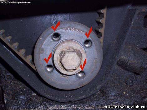

serega121, скидывай шкив коленвала (4 болта на 13), и ищи по крайней фаске

Цитата (serega121)
мужики где нижняя метка на колен вале, как её выставить правильно, мне ремень поставить надо, верхнию вроде разобрался
Снимай с колена большой шкив(4 болта) под ним маленький шкивок ГРМ.На нём метка в виде подковы должна смотреть в низ на проточку на металическом кожухе грм.
