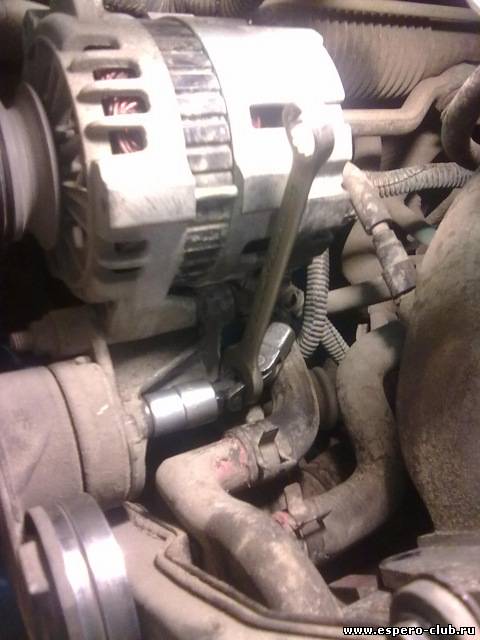

Shef161rusДата: Пятница, 08.Фев.2013, 11:32:39 | Сообщение # 5358
Сообщений: 769
Цитата (GIZ)
Ключик обтачивается или так
я этот болт молотком пару раз стукнул и он чуть ли не от руки пошёл крутится
Прикрепления: 5553569.jpg (12.4 Kb)
xMIKxДата: Пятница, 08.Фев.2013, 12:10:40 | Сообщение # 5359
Сообщений: 1769
Shef161rus, да да я точно так же откручивал, тока ключ на головку накидной(круглой) стороной одевал и сверху еще кусок трубы, чтоб рычаг был большей! А молотком не додумался no вд40 поливал!
