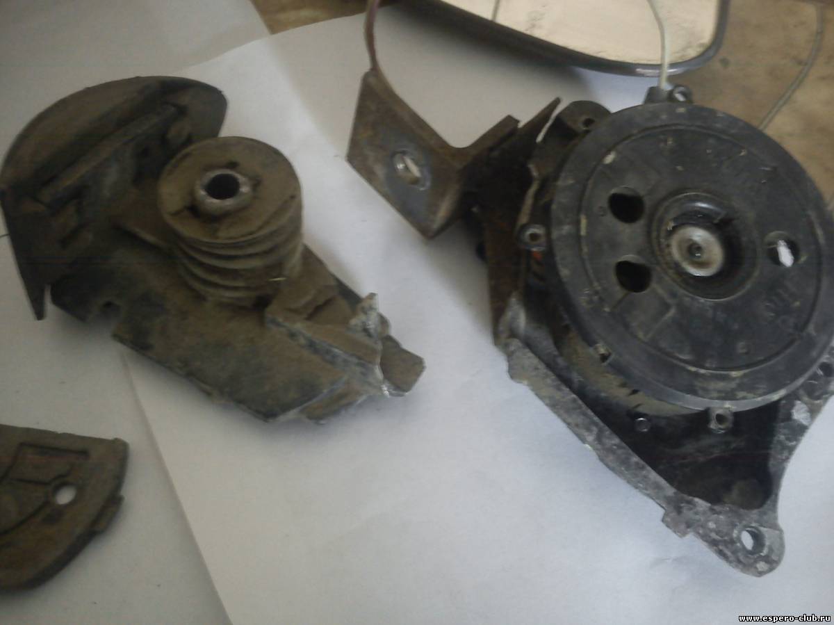

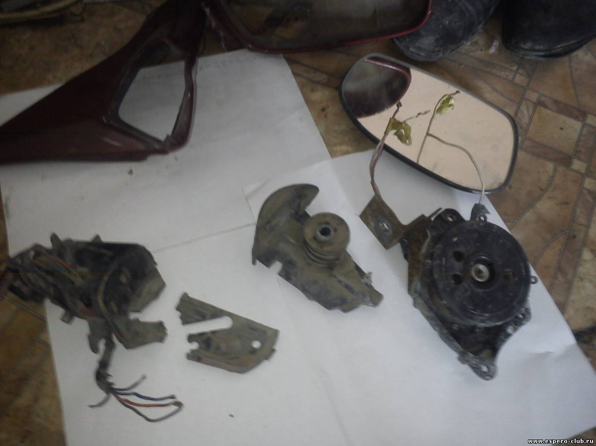

вот такой сюрприз от старого хозяина-всё отвалилось на холодной сварке было.

мож у каво есть гапли для зеркала-куплю.
ООО я тоже такой сюрпрайзз будующим хозяивам оставил! biggrin и даже на этом же зеркале!
Цитата (AiS)
гапли для зеркала
это что такое? зеркала или бу искать или новые! новые именно такие 3500р/шт стоят, тебе по сути металическая основа нужна на которой все собирается, я бы попытался восстановить той же холодной сваркой, но делать надо по уму, проложить дополнительные жесткости в местах излома и облепить сваркой, прогреть феном чтоб растеклась лучше и дать высохнуть часов 12 без нагрузок и еще лет 5 прослужат!
а у меня не стали заморачиваться...тупо шуруп через корпус вкрутили biggrin но скотч всему голова, почти год, тьфу, тьфу, не болтается

буду реставрировать.....если не найду внутренности...на разборе стоит эська а зеркало уже забрали
