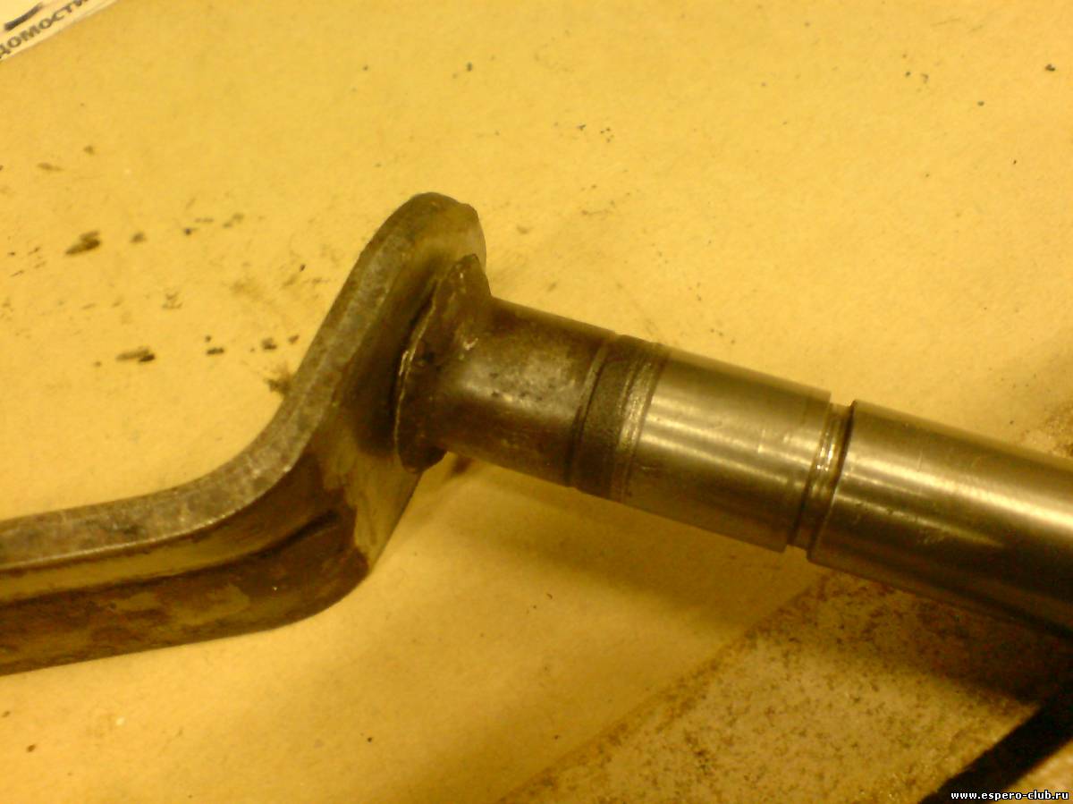

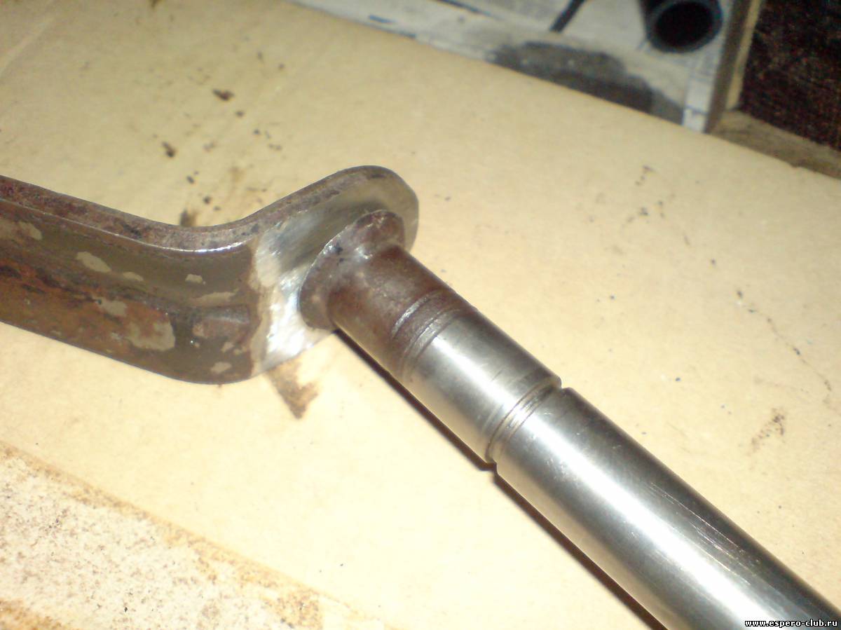

Вот у меня оказывается из за чего сальник на коробке течёт.
Место где сальник трётся об вал прямо как будьто задрано тупым резцом.
Новый рычаг похоже не найду...придётся этот востанавливать...а все токаря только 9го на работу выйдут sad
Прикрепления: 5790894.jpg (74.0 Kb) · 3728894.jpg (72.0 Kb)
AiSДата: Воскресенье, 06.Янв.2013, 23:26:25 | Сообщение # 2495
а бумага наждачная-не пойдёт ? да и если сальник рвёт значит и отверстие разбито.
kostroma21Дата: Воскресенье, 06.Янв.2013, 23:38:13 | Сообщение # 2496
Бумагой 5 десяток трудно снять...всё равно станок нужен.Сальник не порвало...его как напильником всю прилегающую кромку сточило об задиры.Мне придётся либо наваривать и прошлифовывать в размер вала.Либо в месте где сальник работает на валу убирать 5 десяток и ставить другой сальник с внутреним диаметром чуть меньше.Сальники у меня есть всякие.
AiSДата: Воскресенье, 06.Янв.2013, 23:49:35 | Сообщение # 2497
не ну если ещё на 250 000 км то можно и наварить , а потом и стачить,
а яб -пошорхал наждачкой да сальничек подобрал.тыщ на 100км хватит
kostroma21Дата: Воскресенье, 06.Янв.2013, 23:56:49 | Сообщение # 2498
AiS, Не...делать так делать.Для меня оба варианта подходят...и любой без токаря никак. smile
