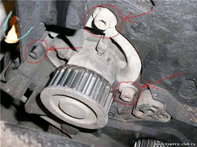

кто как думает с мотора 20не подойдет ли кожух грм?
это опелевский 2.0 L 115 л.с? Должен подойти, ремни ГРМ одинаковые с нашим помоему
А по каталогам не пробовал пробить.Как то ребята по номерам сравнивают.

lexa954Дата: Пятница, 04.Янв.2013, 12:48:10 | Сообщение # 2330
seven_1989, если мастер хороший который планировать голову будет,то он сам снимет впуск и выпуск
они формы чуточку другой и передняя крышка стопудофф не встанет,я хочу поменять и переднюю крышку и заднюю с опеля и стоят комплект около 1 т.р. !просто у нас кожух надо снимать при замене помпы,а на с20не не надо
Прикрепления: 6741104.jpg (48.4 Kb)

kostroma21Дата: Пятница, 04.Янв.2013, 13:09:20 | Сообщение # 2332
Аааа...ты себе хочеш опелёвскую вкорячить?Я когда помпу менял чота не задумался над этим вопросом...наверное потому что мне до следующей замены грм лет 5 ездить.А наш кожух нельзя переделать похожим на опелёвский?

lexa954Дата: Пятница, 04.Янв.2013, 13:10:32 | Сообщение # 2333
можно но тогда он не будет исполнять свои функции!опелевский чуть другого строения и он весь пластиковый,а наш нет!я уверен что все встанет как положено только сомнения за ролик натяжной грм!просто я в сомнениях восстанавливать свой старый почти целый только нет резинки уплотнительной
