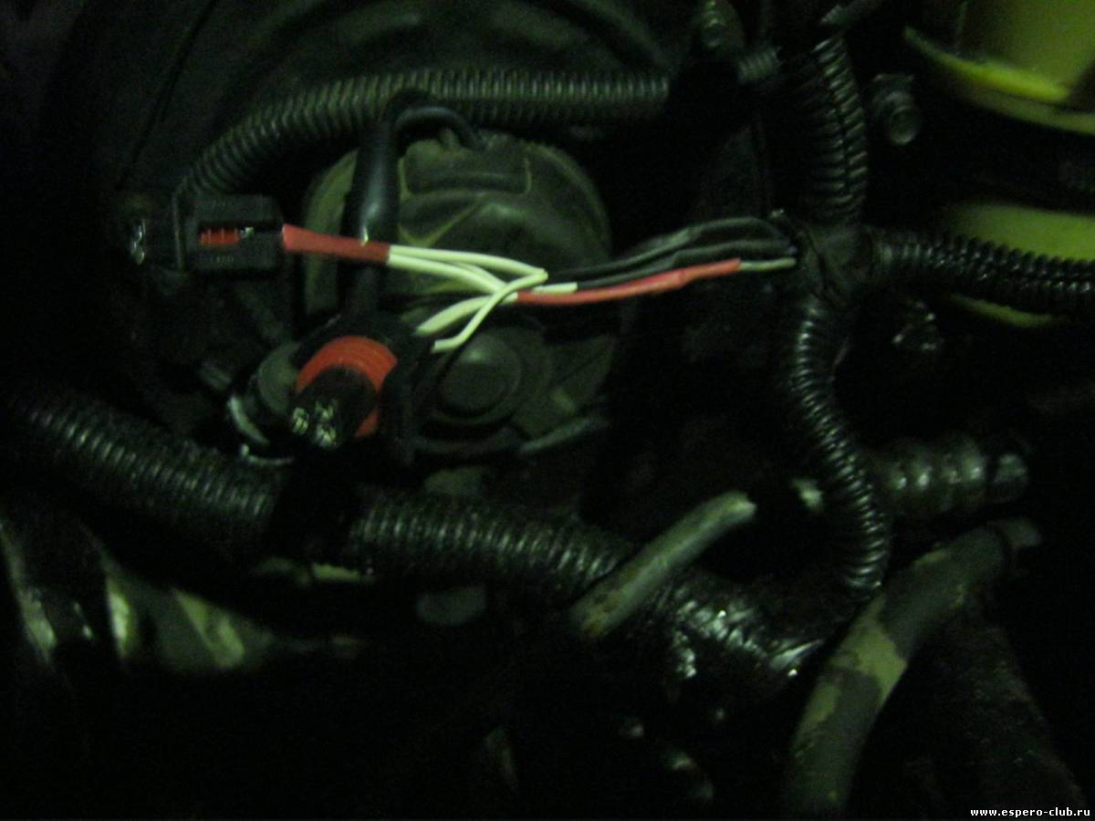

Всё нормально...открываеш полностью заслонку...ставиш ДПДЗ...и меняеш полярность на проводах фишки.А лучше сделать так.
Прикрепления: 3122777.jpg (74.2 Kb)
не чё не понял......эт вент печки чтоль???
kostroma21Дата: Воскресенье, 30.Дек.2012, 19:24:44 | Сообщение # 1830
Это две фишки для датчика положения дросельной заслонки...один для оригинала ,другой для ВАЗовского датчика
