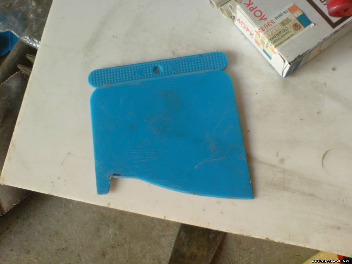

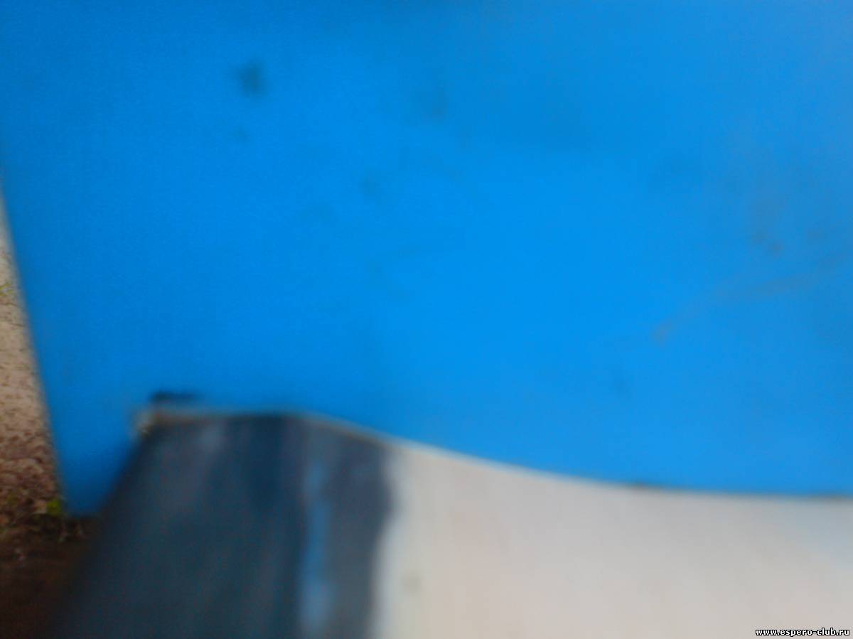

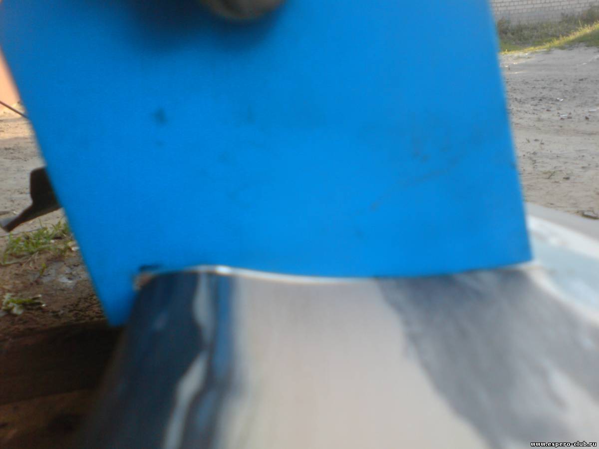

Парни...кто будет арками заниматься и надумает сам шпаклить сделайте такой шаблончик.Работы на пять минут а экономия времени и нервов огромная.Опираться на наружную кромку арки .

kostroma21, Пол пачки беломора скурил , пока придумал ??? smile
lexa954Дата: Среда, 04.Июл.2012, 23:09:11 | Сообщение # 1200
kostroma21, дешевле б вышло новое крыло чем потраченные нервы!
