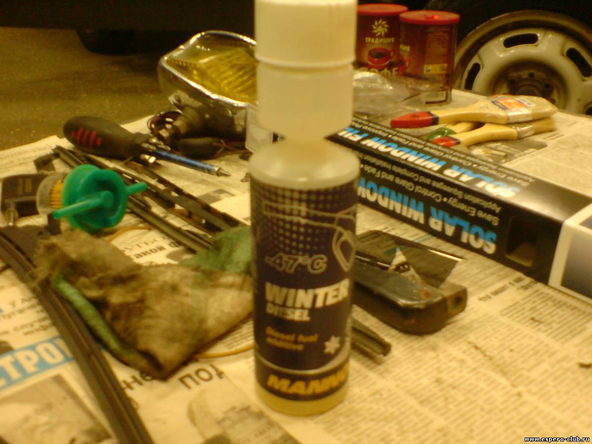

Была у меня в бусе аварийня фляга соляры 5л.Сёдня купил антигель,думаю налью его в эту флягу как на полный бак.Достал флягу,открыл а там какаято шуга с верху плавает.Поставил флягу на батарею.Через час заглянул шуги нет.Влил дозу антигеля на бак,разболтал и влил всю флягу в бак.Правильно сделал?
Зарядил вот этим
Есть мерная ёмкость.Разводится 1:1000.Такого пузырька должно хватить на 250л.

kostroma21, Замерзла у тебя соляра. Что там в инструкции было. Я заливал банку на заправке на 250л.

kostroma21, нормально, главное чтоб в баке до заливки не замерзла, бо не поможет sad

Последнюю заправку делал как с Москвы ехал ТНТ.А во фляге соляра была как буса купил.Сейчас глянул на заправках дизель со снежинкой.
