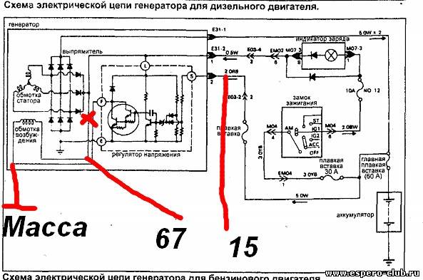

kostroma21, Почему от УАЗа?
Сам сделать не хочешь? Ни хрена сложного! Я на Москвиче сразу переделал:
http://forum.azlk-team.ru/index.p....1162050

Сам хочу сделать но думаю что не смогу...это не лампочку поменять. smile Я сейчас попробую ссылочку подкинуть...посмотриш?
kostroma21Дата: Воскресенье, 04.Ноя.2012, 18:22:29 | Сообщение # 6093
Павлик глянь download/file.php?id=207448 ...надо найти схему гены для дизеля.
Добавлено (04.Ноя.2012, 18:20:27)
Чёта не такая какаято ссылка...счас ещё поищу.
Добавлено (04.Ноя.2012, 18:22:29)
Эта схема у меня на компе есть на рабочем столе...только как её скинуть не знаю.

Link, Павлик...Гляньте генератор для дизеля...чё можно сделать?

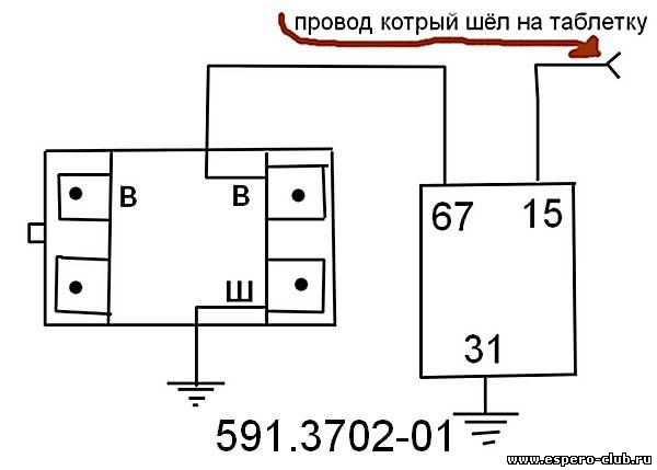

PahelloДата: Воскресенье, 04.Ноя.2012, 19:45:54 | Сообщение # 6101
Костя. всё просто!
Вот: Только это для жигулёвской таблетки, стоит он а полтиник и... не будет лампа зарядки работать, тут уже точно ставить вольтметр и не парится!
Кстати таблетки бывают с разбросом, у меня их три, все разные напруги отдают...

Спасибо Павлик...нужно время чтоб разобраться wink
Ещё одна хрень нарисовалась.Есть тестер...ставлю на прозвонку...соединяю концы...пищит.Одним концом касаюсь плюсового вывода гены...он от корпуса изолирован...другим касаюсь корпуса...писка нет а на табло побежали цыфирки...это как?...нормально?

Pahello, А регулятор тот который выносной от жигуля?Вольтметр к чему лудче подцепить?

PahelloДата: Воскресенье, 04.Ноя.2012, 20:51:14 | Сообщение # 6105
Quote (kostroma21)
Нормально! Там мост диодный!
Quote (kostroma21)
Да, я же ссылку с картинкой давал!

А вольтметр к плюсу акб лепить... Ну или лучше к замку, чтобы он не казал в незаведённом состоянии...
