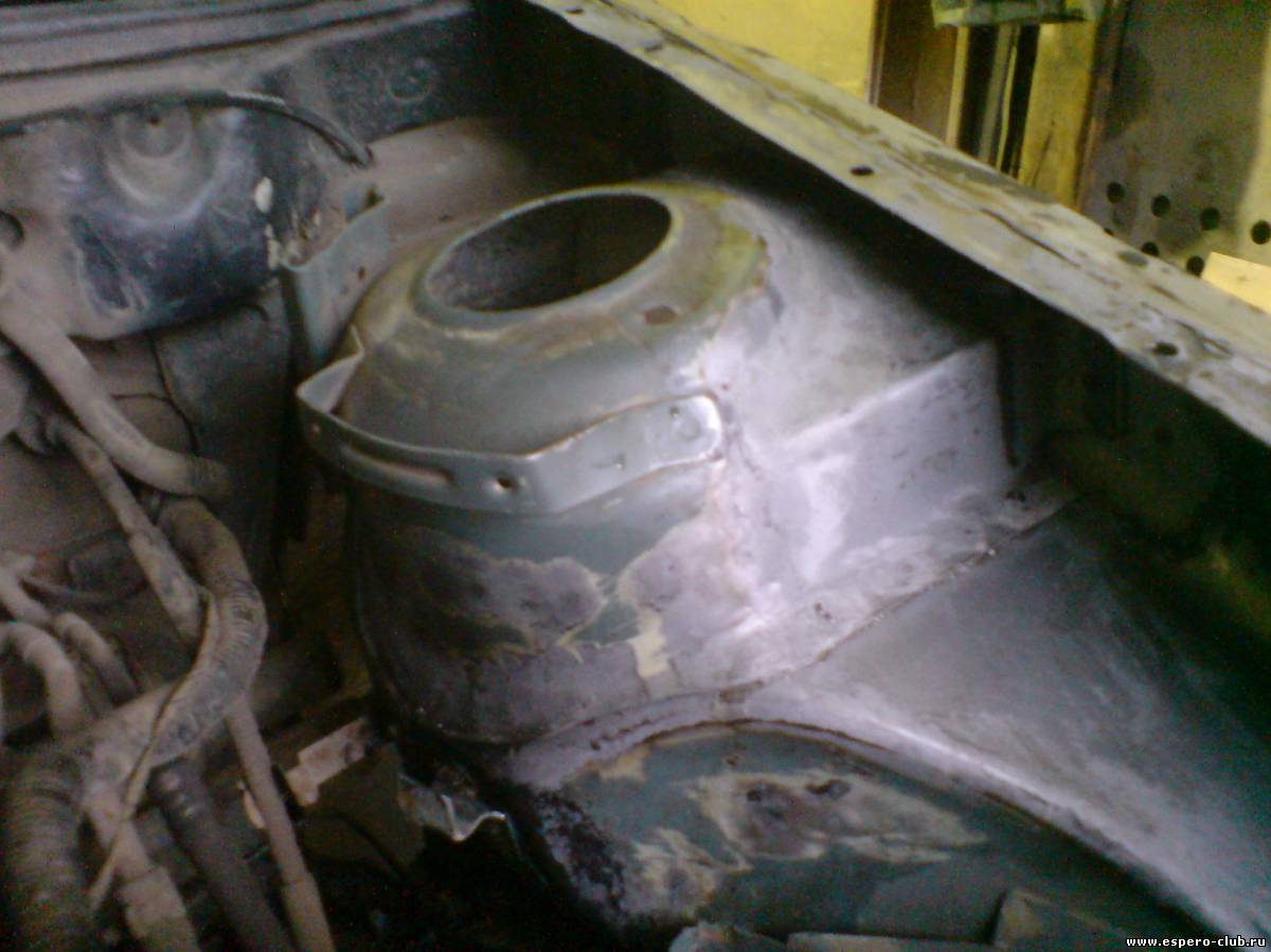

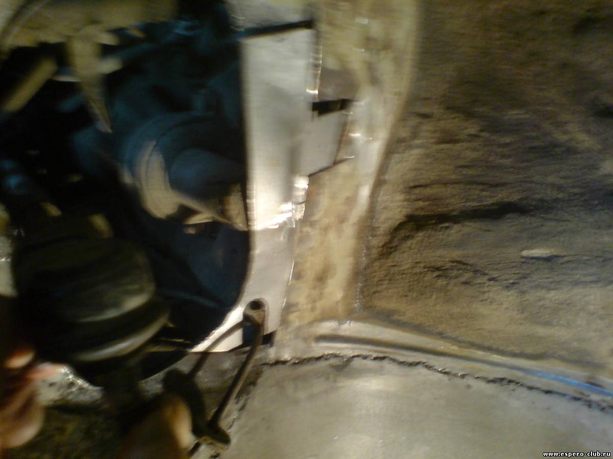

Всё парни победил я стакан...полная и безоговорочная biggrin .Сёдня обработал всё цынкарём...завтра буду антикорить.Всё что видно с низу хочу битумным антикором...то что под локерами и нутро стакана пушсалом.
Прикрепления: 1856675.jpg (102.3 Kb) · 9805888.jpg (93.9 Kb) · 2852212.jpg (111.4 Kb) · 8600843.jpg (111.3 Kb)

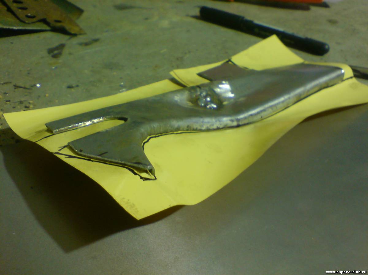

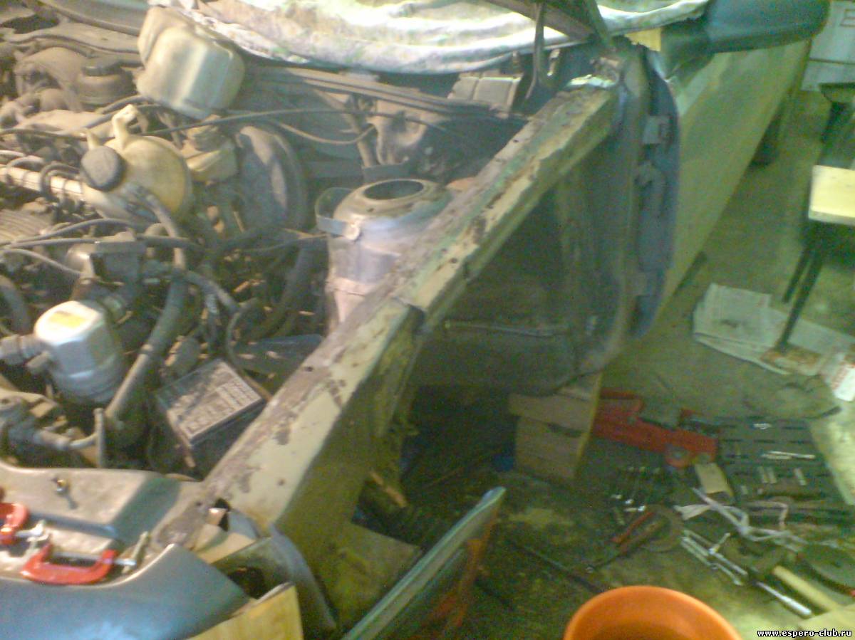

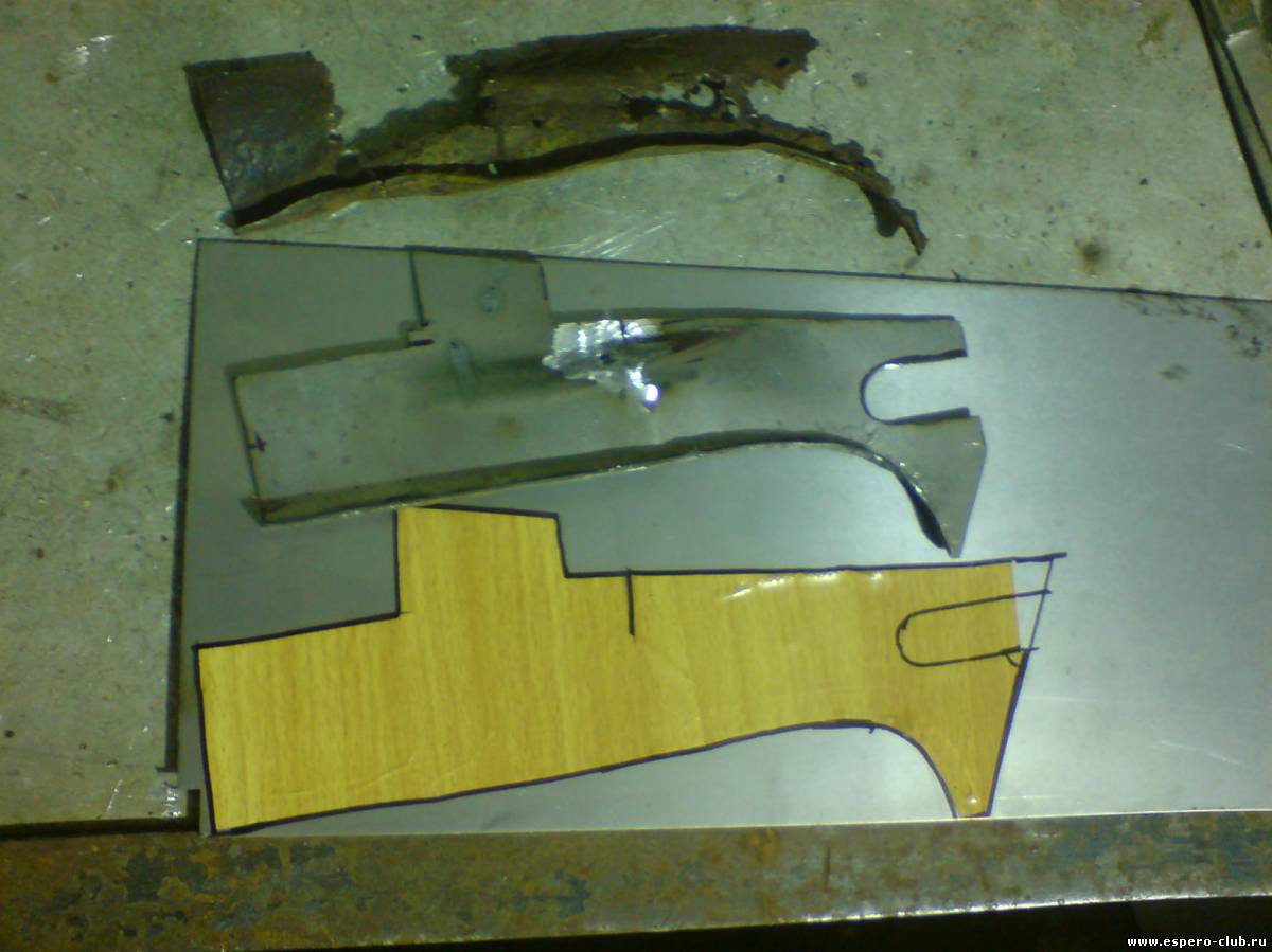

Уйду на пенсию займусь РЕСТАВРАЦИЕЙ машин.Все вырезаные детали востановил в прежнем виде...как и было.Даже вот эту детальку сделал.
Прикрепления: 5216064.jpg (92.6 Kb) · 9648774.jpg (123.7 Kb) · 7425473.jpg (121.5 Kb)

kostroma21, то что цинкарем обработал, загрунтуй и залачь или закрась!!! А потом уже антикорь...
Просто антикор на голый металл не кладут!!!!
Цинкарь сам по себе грунт.
С низу с колёсной ниши я грунтовать не хочу...цинкаря хватит.А с моторного отсека буду грунтовать по цинкарю.

kostroma21, А где фото отреставрированной детальки. ? В ВР. И что это за деталь?

цинкарь не грунт и тем более не лак он влагу пропускает к железу!!!

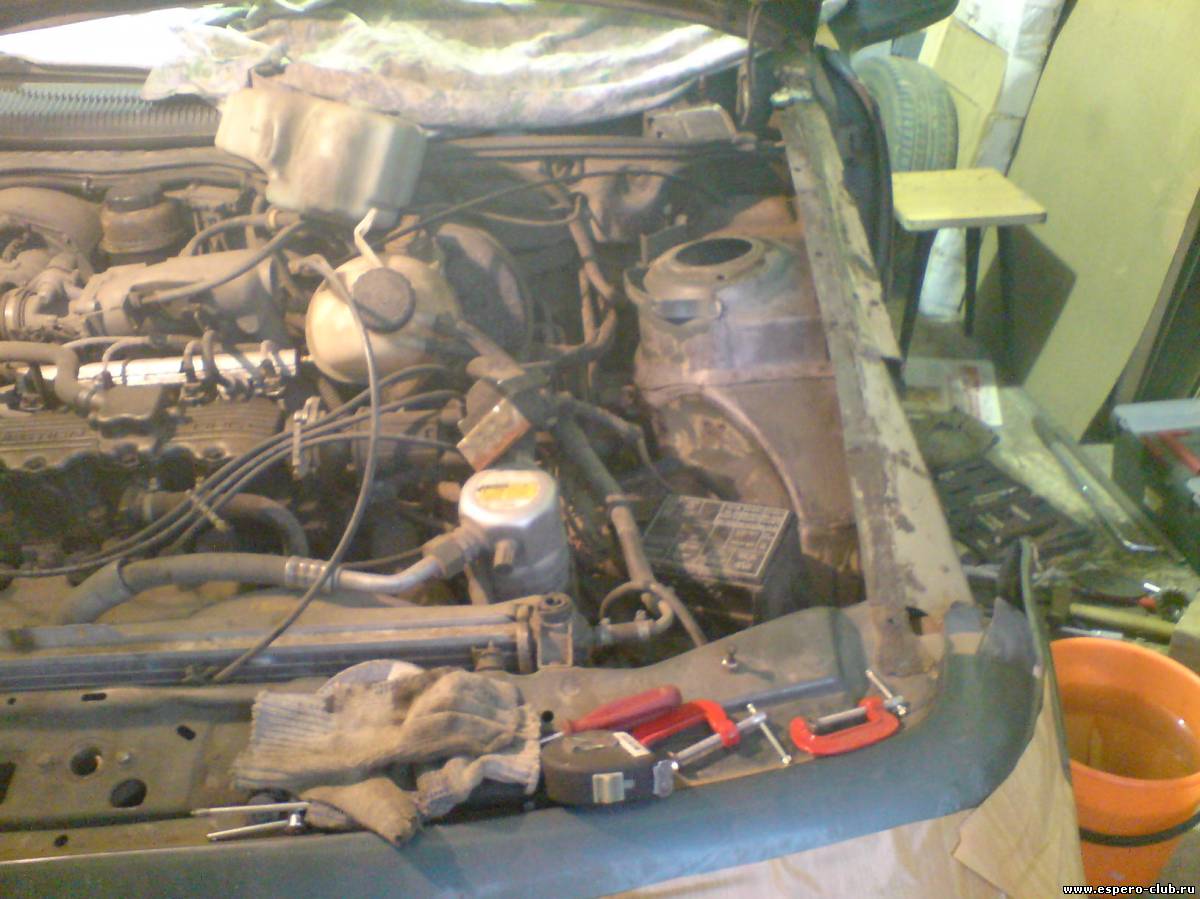

Прикрепления: 3619878.jpg (63.5 Kb) · 5489397.jpg (82.6 Kb) · 5643336.jpg (74.1 Kb)
