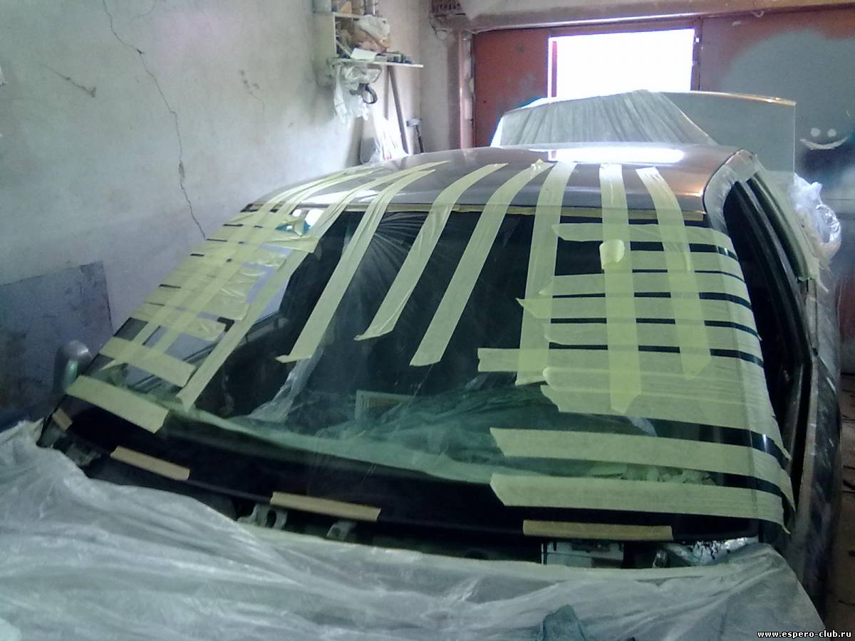

Седня у меня лобовуха от боковых стоек отклеилась!!!
Косяк свой осознал, завтра на пятерке на работу съезжу и вечером буду переклеивать... smile

GIZДата: Воскресенье, 07.Окт.2012, 21:39:14 | Сообщение # 4809
Yriy, нет.
сильно прижал, деформировал стекло. когда стал ездить стекло фосстановило свою первоначальную форму и естественно отклеилось...
kostroma21Дата: Воскресенье, 07.Окт.2012, 21:41:36 | Сообщение # 4810
Quote (GIZ)
Ты чё его струбциной прижимал biggrin
Его когда клеят на скоч фиксируют вроде до схватывания клея.
GIZДата: Воскресенье, 07.Окт.2012, 21:43:20 | Сообщение # 4811
kostroma21, так делать не надо biggrin

kostroma21Дата: Воскресенье, 07.Окт.2012, 21:49:12 | Сообщение # 4812
Quote (GIZ)
так делать не надо
Я за 5 лет 3 стекла поменял...и только на одном стекле видел как клеят.Паренёк когда стекло на рамку положил всего на 3 полоски скоча зафиксировал и всё.А у тебя наверное скоч кончился ...а тобы сплошняком залепил biggrin

GIZДата: Воскресенье, 07.Окт.2012, 21:54:20 | Сообщение # 4814
Quote (kostroma21)
Так и надо было.
Но я же для себя делал, решил скотча не жалеть biggrin
