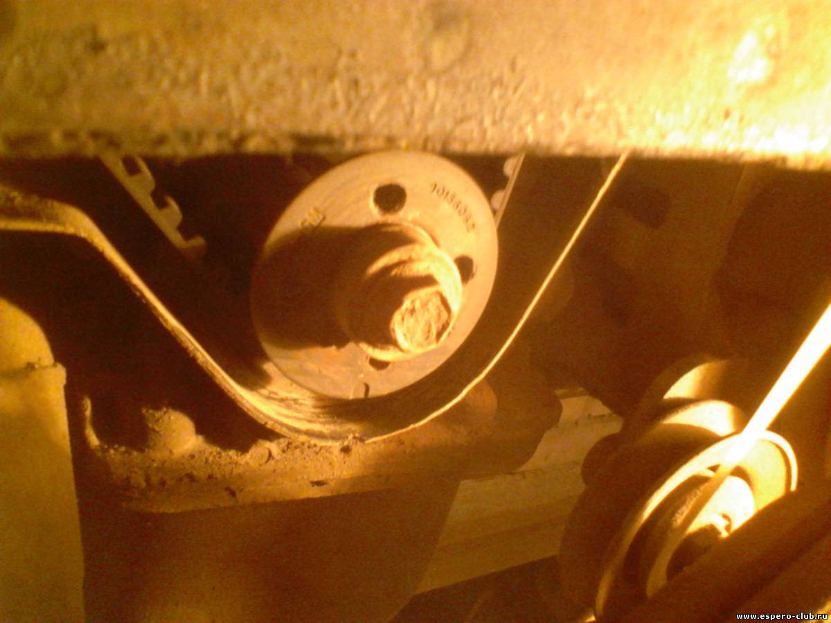

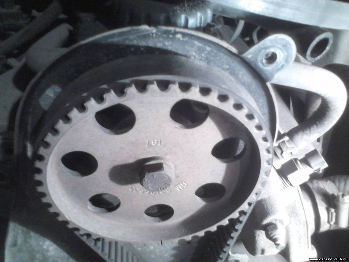

kostroma21Дата: Воскресенье, 07.Окт.2012, 14:54:21 | Сообщение # 4762
Сёдня менял крышку ГРМ и узрел такую хрень
При таких метках машинка нормально заводилась и ездила нормально...я херею cranky
У кого на зуб на два перескочит ремень и машинка уже не едет...тут же на пол шкива и я даже ничего не заметил. biggrin
Поставил по меткам...несколько раз ключём прокрутил коленвал...всё нормально...метки стыкуются.Заводить не заводил...лутца в баке оказывается нет...кудато делся biggrin .
Прикрепления: 6425026.jpg (88.5 Kb) · 4039626.jpg (85.2 Kb)
xMIKxДата: Воскресенье, 07.Окт.2012, 14:57:38 | Сообщение # 4763
Сообщений: 1769
Quote (kostroma21)
Чудесабля! Теперь хер заведется biggrin
kostroma21Дата: Воскресенье, 07.Окт.2012, 15:02:59 | Сообщение # 4764
Quote (xMIKx)
Я метку поставил...если чё верну в зад biggrin

Andrey_TkaДата: Воскресенье, 07.Окт.2012, 15:27:45 | Сообщение # 4767
Сообщений: 119
kostroma21, у меня на девятке 87-го года тоже коленвал на 90 градусов не совпадал с меткой. странно, но ездила. а вот по заводской метке уже не заводилась))
kostroma21Дата: Воскресенье, 07.Окт.2012, 15:29:15 | Сообщение # 4768
Quote (Andrey_Tka)
Привыкла biggrin
GIZДата: Воскресенье, 07.Окт.2012, 15:37:54 | Сообщение # 4769
kostroma21, с таким положением меток отсчет работы цилиндров начинается просто с 4ого цилиндра вместо первого. соответственно и провода на трамблере должны стоять некак у всех...
