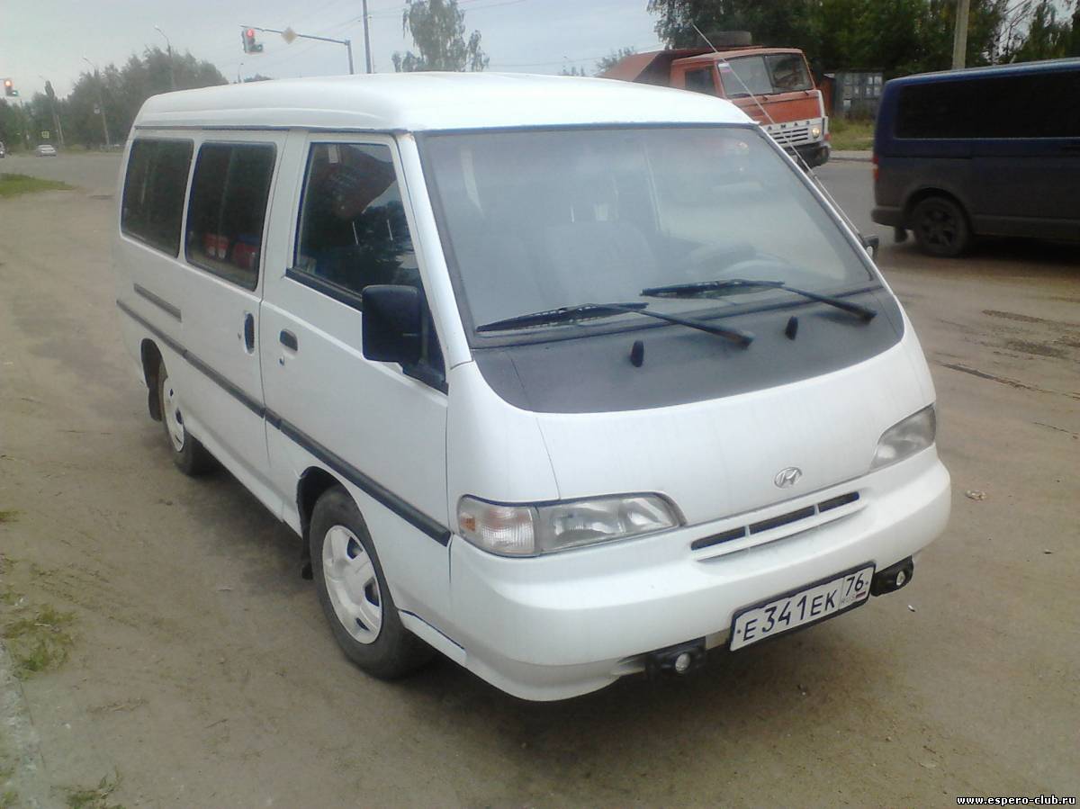

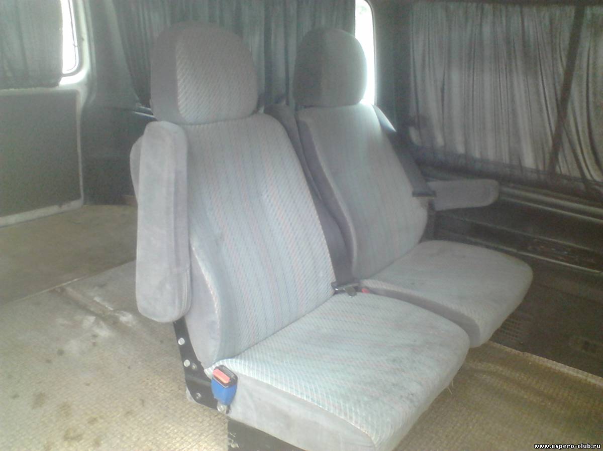

Всё парни...нашёл апарат.Фоток чёта мало сделалось.Называется ХУНДАЙ Н100.Дизель атмосферник 2.5л. и подвеска от мицубиси паджеро...наверное надёжное biggrin Куплю фотками закидаю biggrin
Добавлено (02.Сен.2012, 20:33:10)
http://trucks.auto.ru/light_trucks/used/sale/2058304-f16cec.html
Прикрепления: 7044447.jpg (91.0 Kb) · 5210107.jpg (75.3 Kb)

kostroma21, а нафига тебе такое авто?у соседа долго такое авто было детей в школу возил
YriyДата: Воскресенье, 02.Сен.2012, 20:43:04 | Сообщение # 3284
lexa954, Вот видишь - сосед ДОЛГО на нем ездил. biggrin
lexa954Дата: Воскресенье, 02.Сен.2012, 20:44:18 | Сообщение # 3285
а сейчас у него новый хундай микроавтобус
