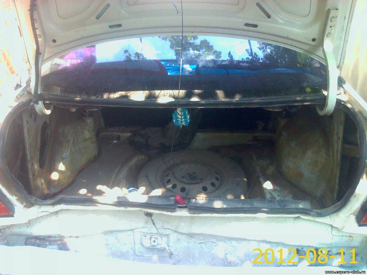

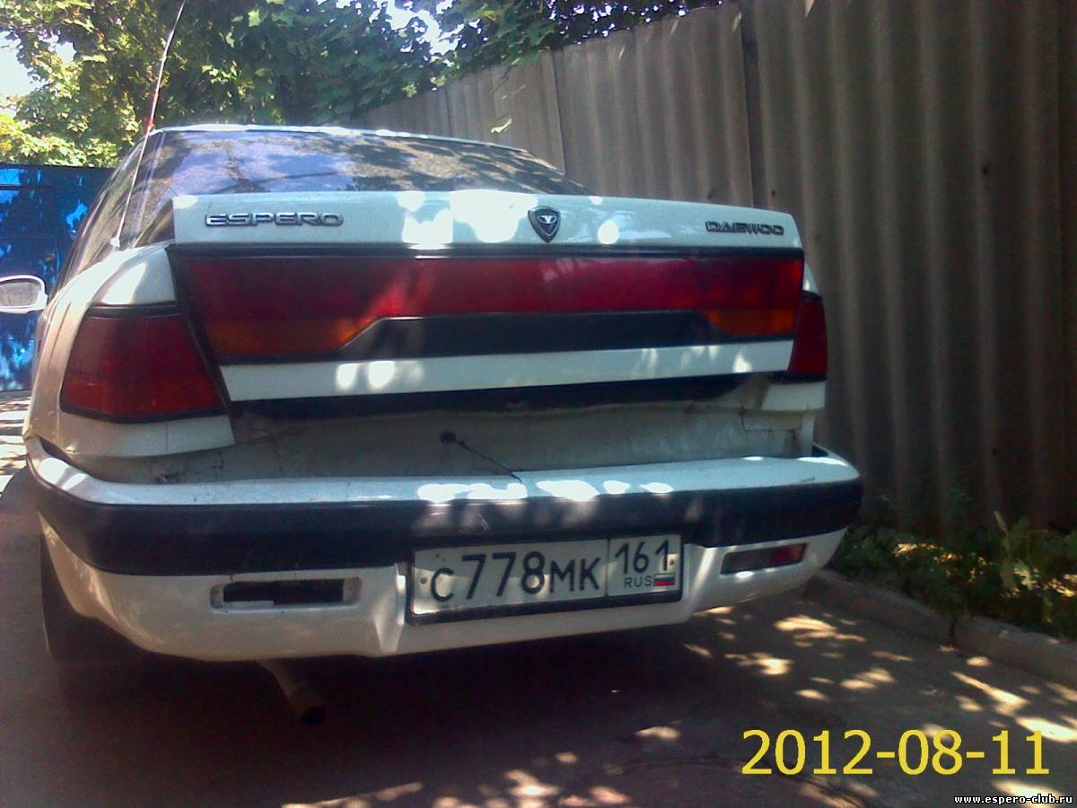

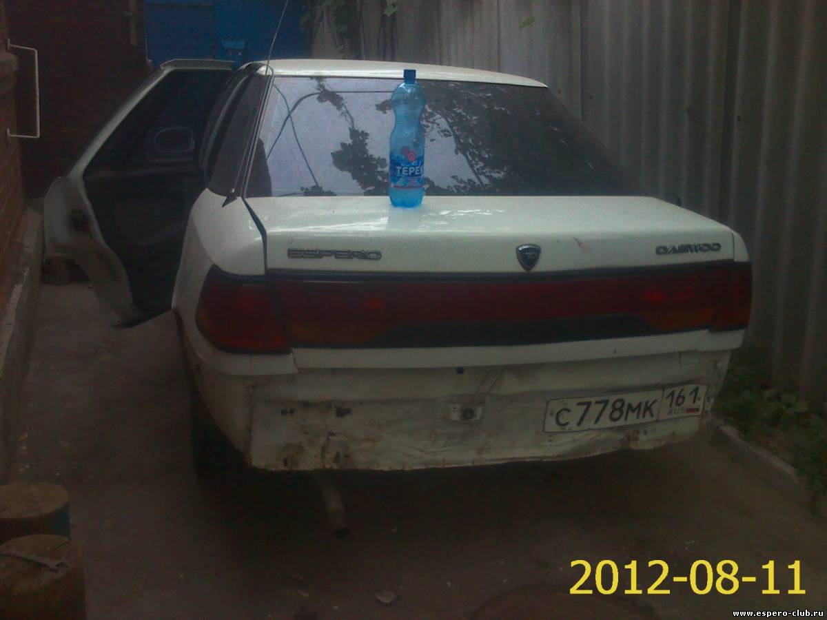

В следствии того что все деньги страховки я пустил на судебное производство и ремонтировать машину не за какой хрен, сегодня полез сам!
Вот так выглядела машина после 2 дтп подряд!
Крышка упиралась в фонари и дальше почти не шла!
А вот что теперь

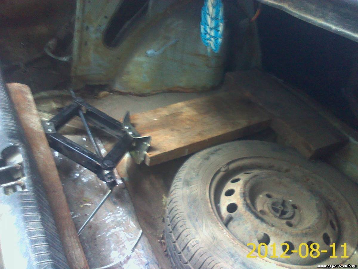

Выдавливал домкратом изнутри богажника
В общем для первого в жизни раза получилось нечего! Панель почти вышла на место, замок даже попадает в петлю, НО левый лонжерон выровнять не получолось, надо приспасобу думать!

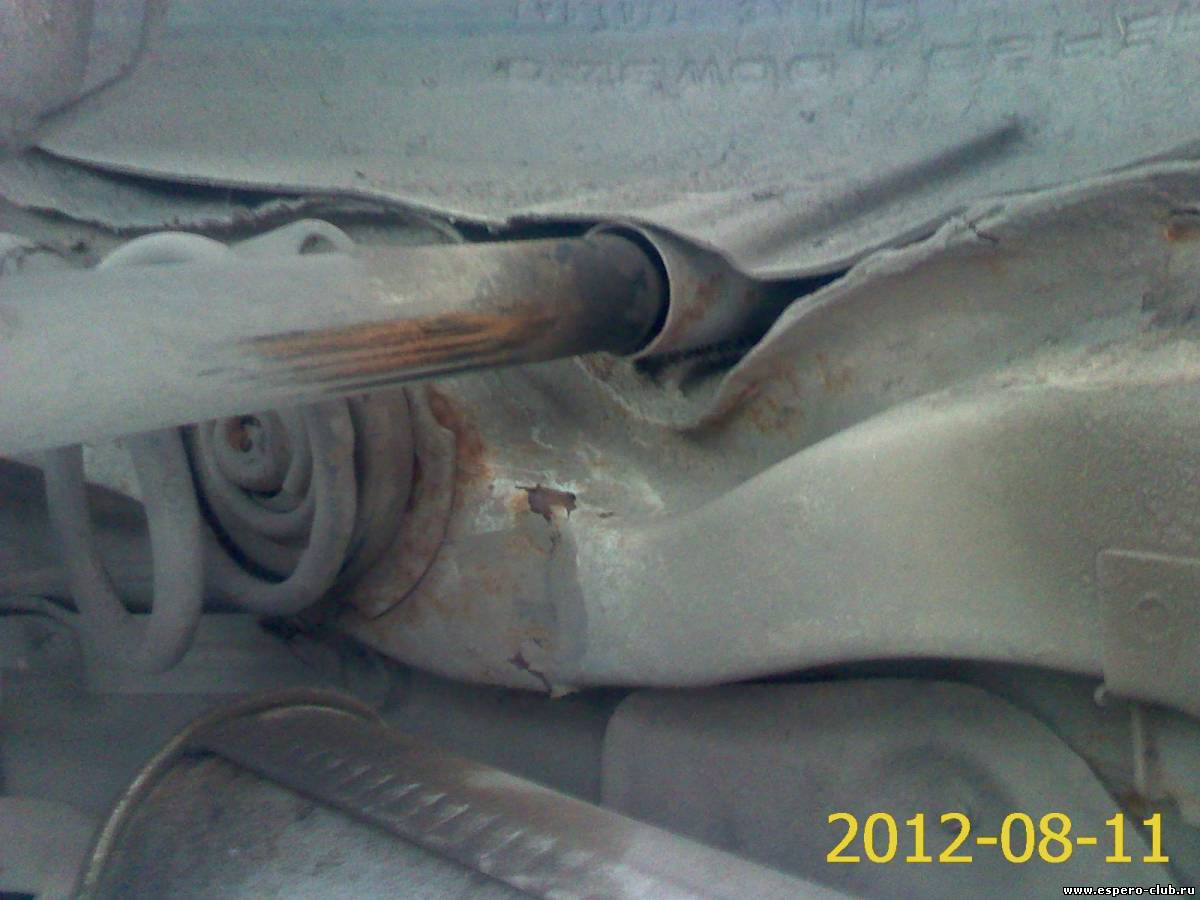

Вот он гад!
Как к ниму подойти не знаю!

xMIKx, если со сваркой дружишь можно попробывать пару болтов с мелкой резьбой приварить,и через швелер попробывать вытянуть только резьба должна быть мелкой ,гайки высокие , и диаметр болтов 10 12 мм
