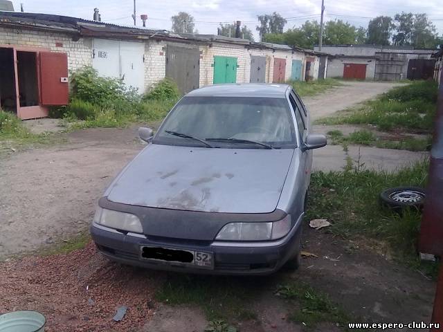

да.... мне хватило трех тюбиков по 20р на вжопу разодраный бампер. Я думал ему звазда,а склеил и до сих пор с ним езжу. дурак только один огрызок от него после аварии не подобрал...
Лады...попробую...только потом не отказывайся biggrin
GIZДата: Вторник, 17.Июл.2012, 22:54:05 | Сообщение # 1592
Quote (kostroma21)
Я его помою и тебе крупно сфотографирую biggrin
Он был на 4ре части разодран по вертикали...
Прикрепления: 7112466.jpg (146.8 Kb)
Сообщение отредактировал GIZ - Вторник, 17.Июл.2012, 22:55:28
kostroma21Дата: Вторник, 17.Июл.2012, 23:02:26 | Сообщение # 1593
Quote (GIZ)
Ладно не мой...потом опять пачкать.У меня с низу сантиметров 10-12 рванина.Хочу ещё изнутра скрепки впаять для надёжности.А красится той же краской?
GIZДата: Вторник, 17.Июл.2012, 23:07:12 | Сообщение # 1594
У меня без скрепок все держится снизу, а в 5ти сантиметрах рядом порвал.
краска та же... Грунт по пластику!
kostroma21Дата: Вторник, 17.Июл.2012, 23:10:27 | Сообщение # 1595
Quote (GIZ)
Грунт по пластику!
Так по старой краске...зачем грунт по пластику?
GIZДата: Вторник, 17.Июл.2012, 23:18:20 | Сообщение # 1596
ну ты же все равно где нибудь старую краску сошкуришь там грунт и понадобится...

kostroma21, смотри наш бампер не паяется похоже как с вкраплениями резины , я свой сначала сверлил , потом от отверствия до отверствия прорезал ножом канавки ,чтобы капроновая нить легла в них при стяжке, на супер клей прихватывал и стягивались капроновой нитью . а из нутри проклеивал стеклотканью и эпоксидкой из набора для ремонта бамперов.Держится как новое !!!
GIZДата: Среда, 18.Июл.2012, 14:01:50 | Сообщение # 1604
Вот уж Эпоксидка на нашем бампере вряд ли держаться будет...
СеняДата: Среда, 18.Июл.2012, 14:11:06 | Сообщение # 1605
Сообщений: 179
Там не эпоксидка а какой то клей с отвердителем он не становится как стекло . во всяком случае у меня ни где не отстал за год . комплект брал Навол .
