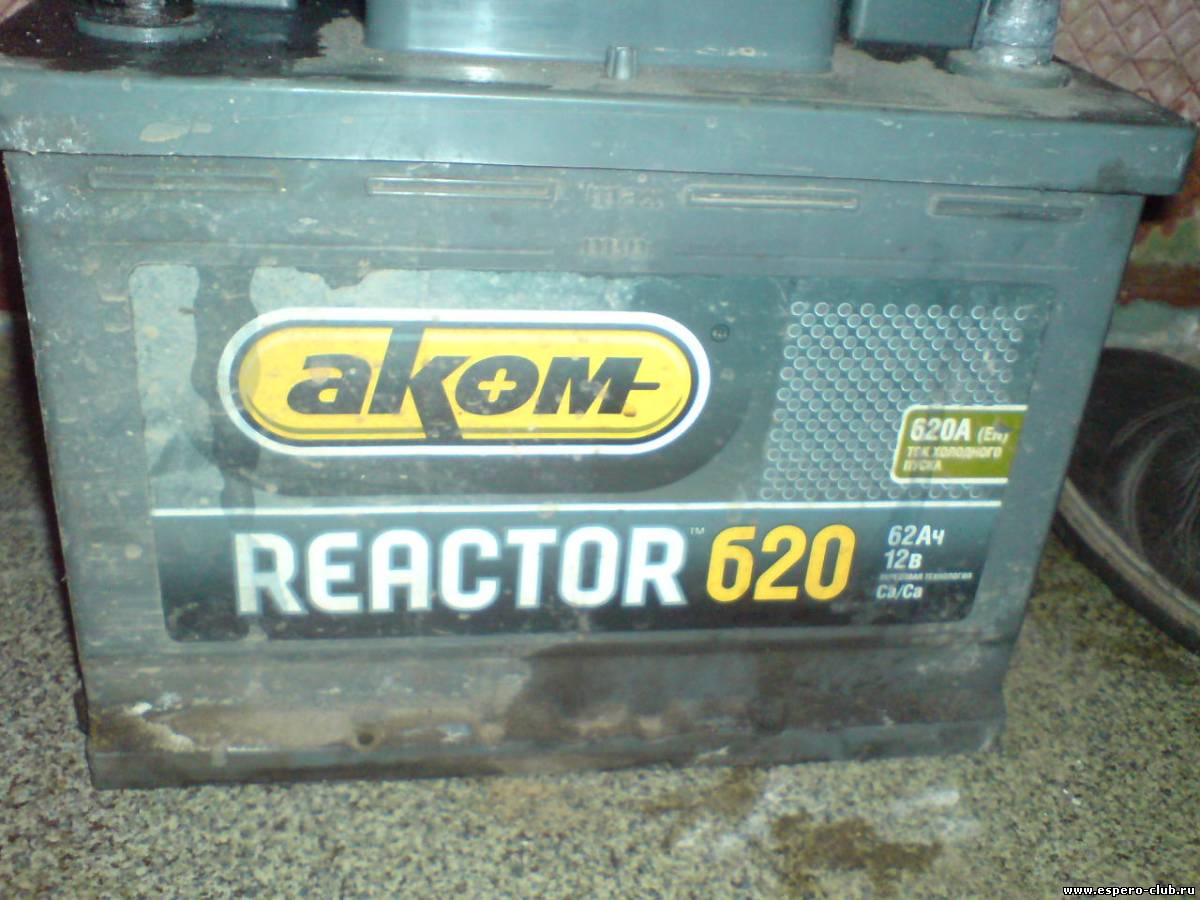

Плотность 1,31 снижает ресурс аккума...
Такая плотность была изначально.Когда покупал акум меня продавец спросил:зимой езжу?Тогда бери НОРД или РЕАКТОР.Взял РЕАКТОР пусковой ток больше.
Прикрепления: 9442552.jpg (114.7 Kb)
