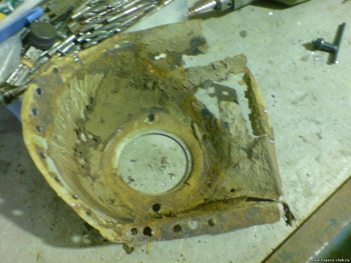

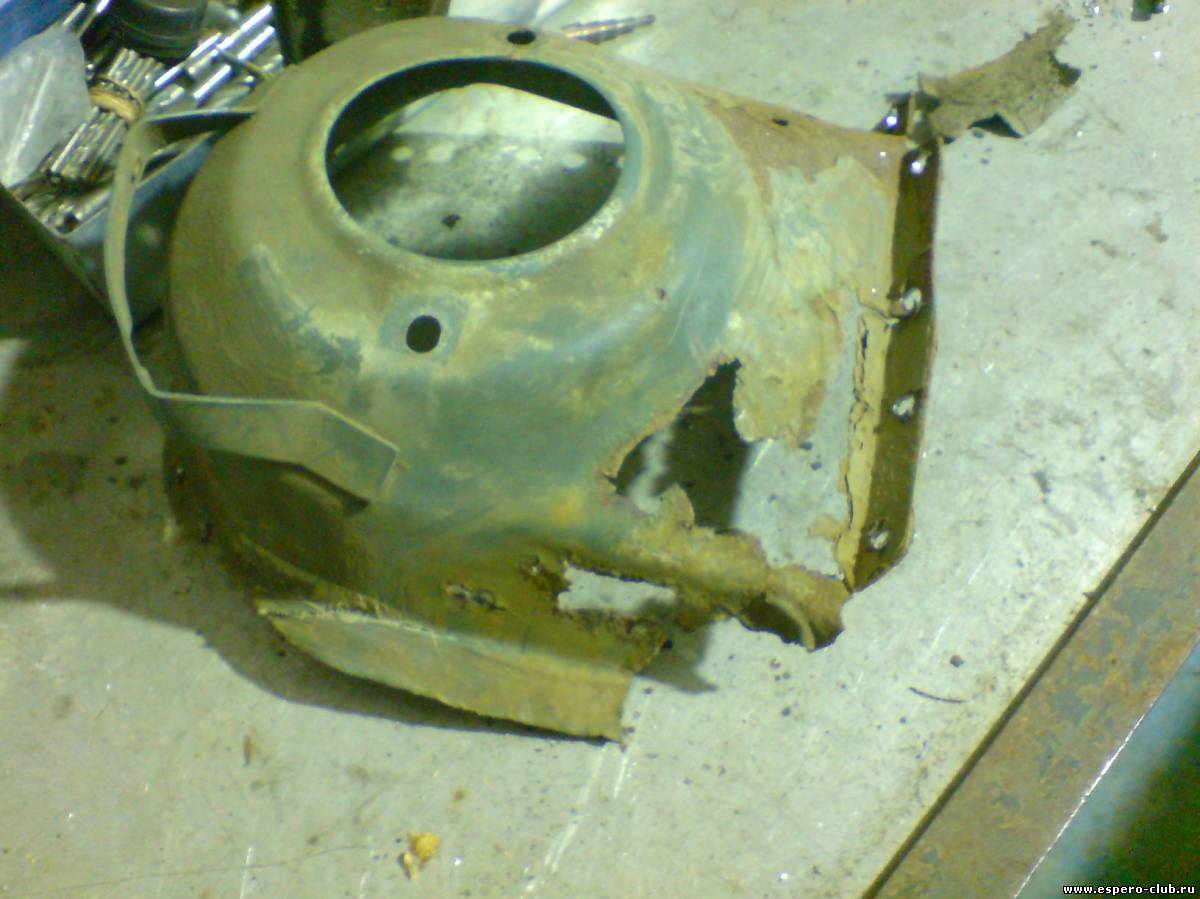

kostroma21Дата: Воскресенье, 10.Июн.2012, 11:07:21 | Сообщение # 7112
Quote (Pahello)
Но Алексеич мне их не снимая по месту заварил....
Думал об этом...потом решил востановить.Не нравятся дыры заделананые по верх.

не боишся что геометрия уйдет?
Тут вся геометрия...правильно чашку установить.Думаю проблем не будет.Вычинки буду делать фрагментарно с последующим усилением.

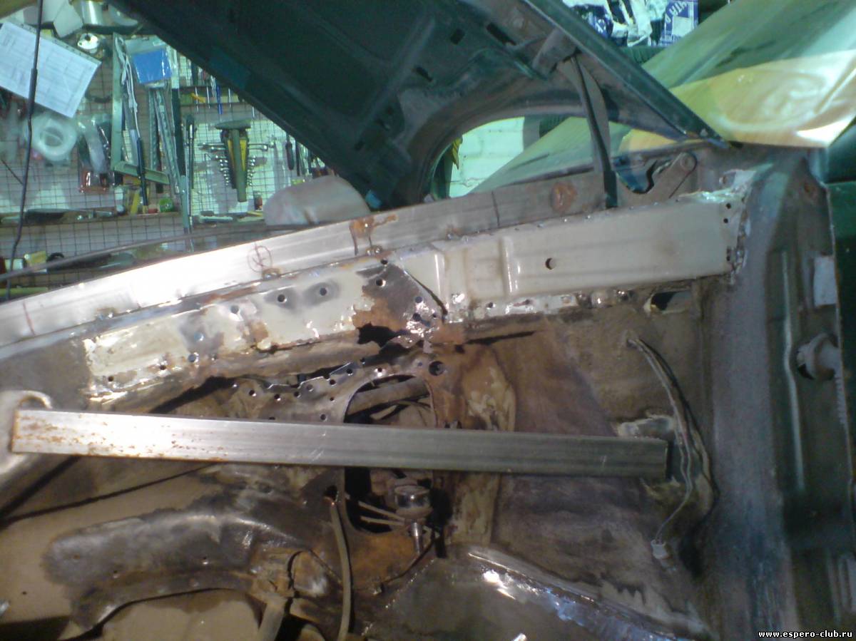

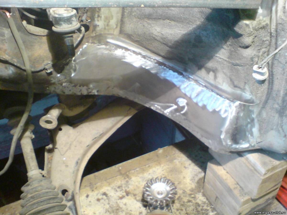

kostroma21Дата: Воскресенье, 10.Июн.2012, 12:06:08 | Сообщение # 7118

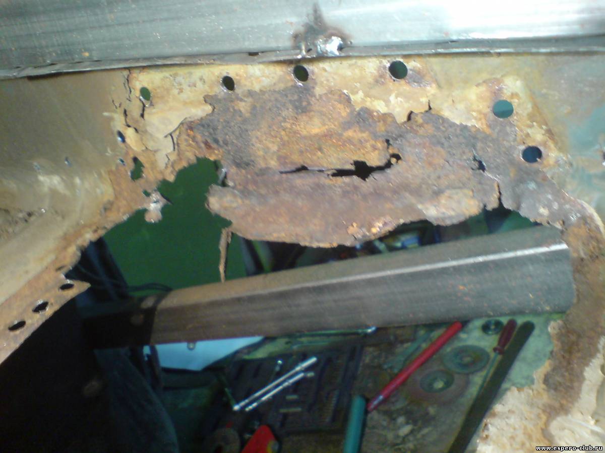

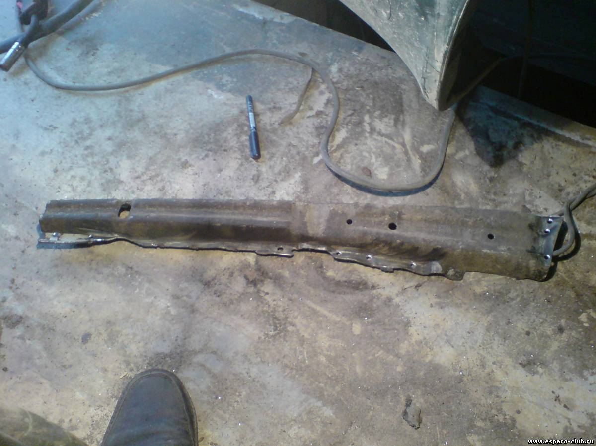

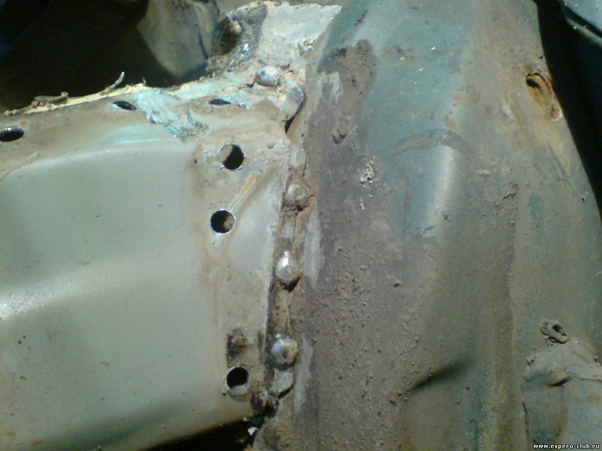

Нашёл место откуда вода попадает в салон.На фоте видно место где я вварил большую заплату...это лонжерон.Где кончается заплатка внутрь лонжерона установлена заглушка на какомто мягком герметике...даже сварки нет.У меня эта заглушка вытащилась прямо от руки.Значит герметик давно утратил свои свойства и вода с лонжерона пошла в порог и салон.Когда срезал метал с лонжерона обнаружил там столько песка..хватит дорожку отсыпать. Буду думать как устранить эту бяку.

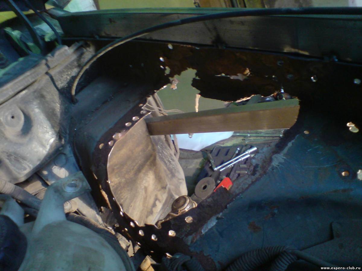

lexa954Дата: Воскресенье, 10.Июн.2012, 21:43:45 | Сообщение # 7125
kostroma21, ну че сказать молодец!классно получается!а раньше ты этих дыр не замечал?
