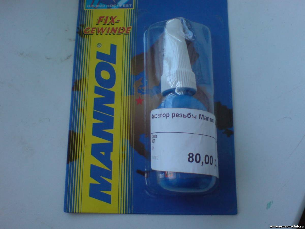

С неправильными ключами поосторожней...закатаеш голову болта хлебнёш лиха.Попробуй отмочить.И на будующее:купи фиксатор резьбы и впреть шпильки ,болты особенно когда материалы разные заварачивай с фиксатором.Не даст самопроизвольно развернуться,хорошо герметизирует резьбу и не будет проблем с отворачиванием.
Прикрепления: 8541473.jpg (64.6 Kb)
