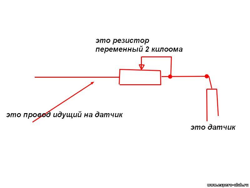

вот нашёл ссылочку как проверить прибор температуры ож

ну да там всё подробно человек описал! проблемы две: либо датчик либо прибор! датчик у меня есть завтра померяю напругу и станет ясно что да как! вот только датчик менять хлопатно его ни кто там ни разу не менял и есть вероятность что он может сломаться и тогда головняк!

PahelloДата: Среда, 08.Фев.2012, 21:15:23 | Сообщение # 266
Вот так:
Ставишь переменник, прогреваешь двигло, как тебе надо и с помощью переменника ставишь свою стрелку, как тебе надо.
ВСЁ...
Только он на ходу будет сбиваться, от тряски. Поэтому можно измерить полученное сопротивление и вместо переменника набрать нужный номинал.

polishuksergДата: Среда, 08.Фев.2012, 21:21:50 | Сообщение # 267
Сообщений: 882
ну да это решение проблемы для собственного успокоения,правильно понимаю?

Не делал!
Как на любом пароходе есть судовое время, так и у меня. Я просто знаю в каком месте у меня срабатывает прпеллер, если выше её, то уже думаю...
Короче 1 раз запомник, как у меня и всё! мне без разницы, как у других...
Ну проделаю я эту процедуру? И что? теперь стрелка просто в другом месте будет, мне ни лучше не хуже... biggrin

Quote (polishukserg)
Не совсем. просто все датчики температуры разные. Но сопротивление меняют примерно (как это сказать???... Ну параллельно может быть, в смысле с одинаковой дискретностью) т.е. если изначально выставить показания правильно то и дальше стрелка будет показывать примерно ту погоду что иесть на самом деле. ВОТ!!!
Как то смутно я это все обрисовал, но по другому че та не смог.
