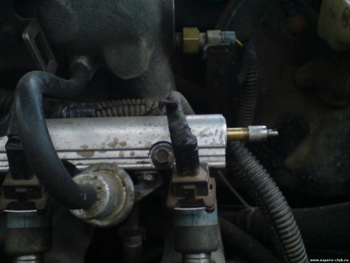

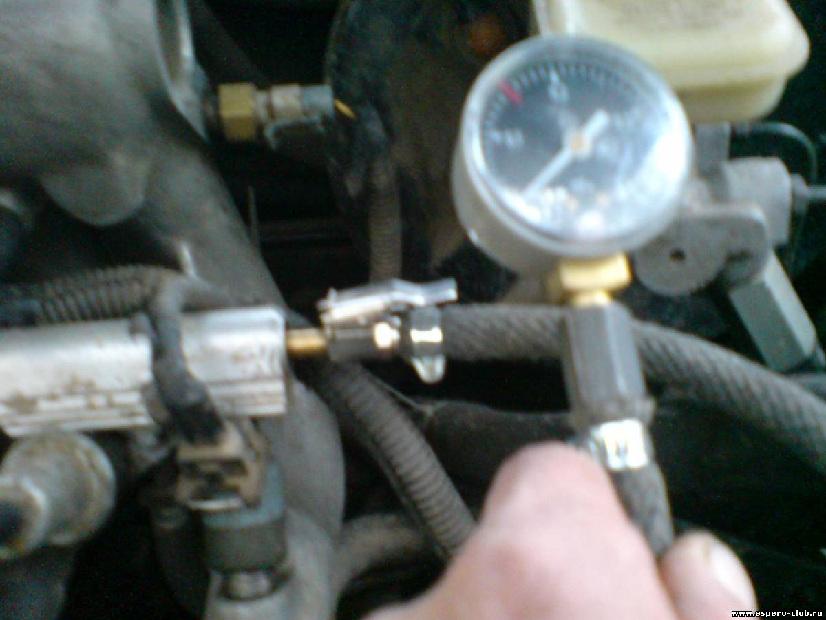

kostroma21Дата: Понедельник, 19.Мар.2012, 10:33:32 | Сообщение # 2245
Quote (xMIKx)
А как насос проверить?
Прикрепления: 8034910.jpg (67.1 Kb) · 1621240.jpg (79.5 Kb)

kostroma21Дата: Понедельник, 19.Мар.2012, 10:45:06 | Сообщение # 2248
Quote (GIZ)
Это только при исправном регуляторе и чистом фильтре.
Конечно.Но когда маномеметр подключаеш делаеш ещё несколько манипуляций.Например...пережать шланг обратки. biggrin

Работы на час...и сам себе диагностика топливной системы. biggrin Андрюха GIZ, неделю рампу ковырял
а сделать такую копеешную приблуду не захотел.Потеха. biggrin

kostroma21Дата: Понедельник, 19.Мар.2012, 11:16:24 | Сообщение # 2250
Quote (GIZ)
Если понадобится то я за час ее и сварганю..
Я и не сомневаюсь что сварганиш.Просто была возможность...почему не использовать ?Я когда задался вопросом давления в системе пол города объездил нигде не смогли замерить.Конечно каждый день я этой приблудой не пользуюсь...даже не помню когда последний раз подключал менометр.Зато я чётко знаю что мой насос даёт 3.7 очка и скоро его надо менять. biggrin
