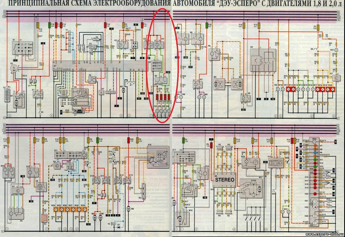

Quote (lexa954)
ты задом наперед прочитал!там все ок!перохранитель стоит между аккумом и реле!значит в начале цепи
нееее! я говорил про схему заводскую, нашего авто! вот картинка чтоб было понятней, красным овалом выделина часть отвечающая за головной свет, преды стоят между переключателями и лампами (под капотом) то есть в самом конце цепи, а провода от акума до переключателя и обратно к лампам валяются под приборкой и если замкнут на массу то от предохранителей толку не будет! тупость!

Добавлено (06.Мар.2012, 10:27:16)
Quote (GIZ)
xMIKx, Преды так стоят чтоб защищать всю проводку от возможного коротыша на лампах...
типа на лампах коротыш может быть а в проводке нет? буду переделывать, релюхи ставить до этих предов на лампы и дополнительно преды повешу на переключатели светта!

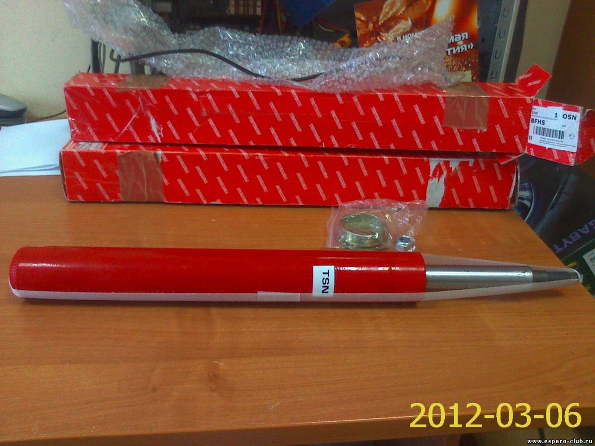

мне аморты пришли сегодня TSN
Прикрепления: 1708182.jpg (119.0 Kb)

Quote (xMIKx)
Именно так... И решение твое правильное. там дело в том что за проводку должны другие преды отвечать...
