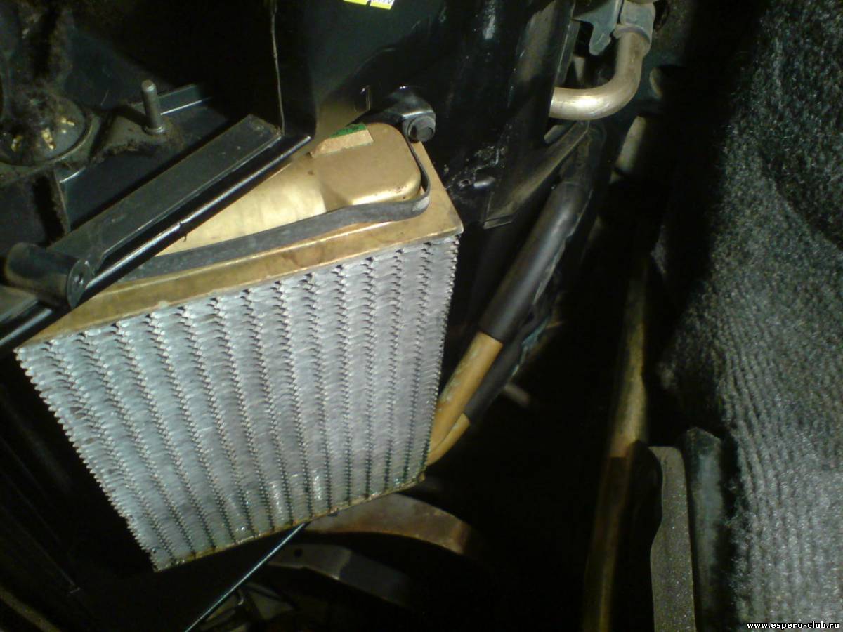

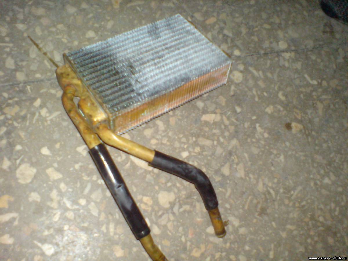

Quote (polishukserg)
вскрытие покажет!!!
Вскрытие показало:умер радиатор печки(дырка),трёх часовая реанимация(пайка)результата не дала... АМИНЬ.Хороший был радиатор(медный)
.Есть непонятка с вентилятором радиатора охлаждения.Сбрасываю фишку с ДТОЖ...вентилятор не крутится.Перемыкаю АиВ на диагностике...пашет.Предохранители в норме.Как проверить релюшку высоких оборотов вентилятора не знаю.
При диагностике вентилятор вроде на 1й скорости крутит,а при снятой с ДТОЖ фишке на 2й.Или я ошибаюсь?
Да ребята:добраться до радиатора печки это подвих. smile

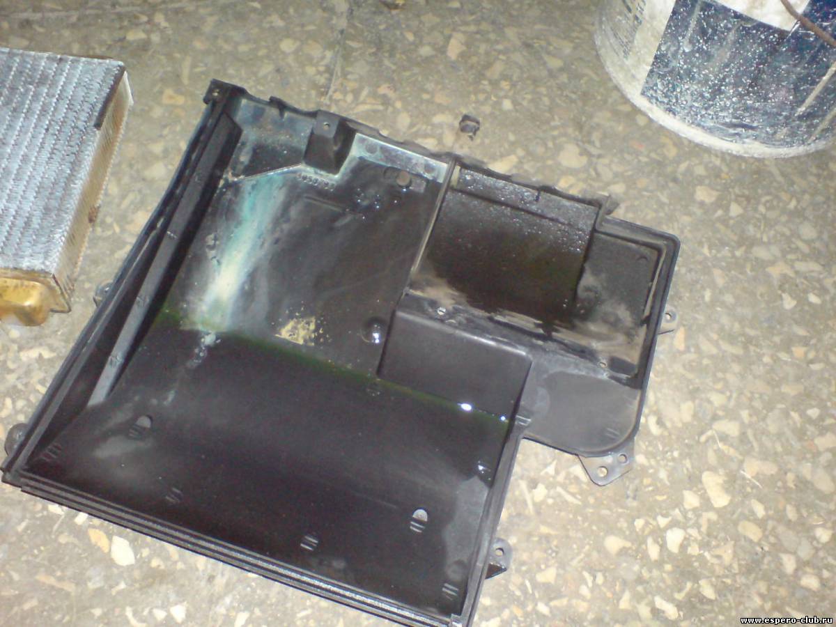

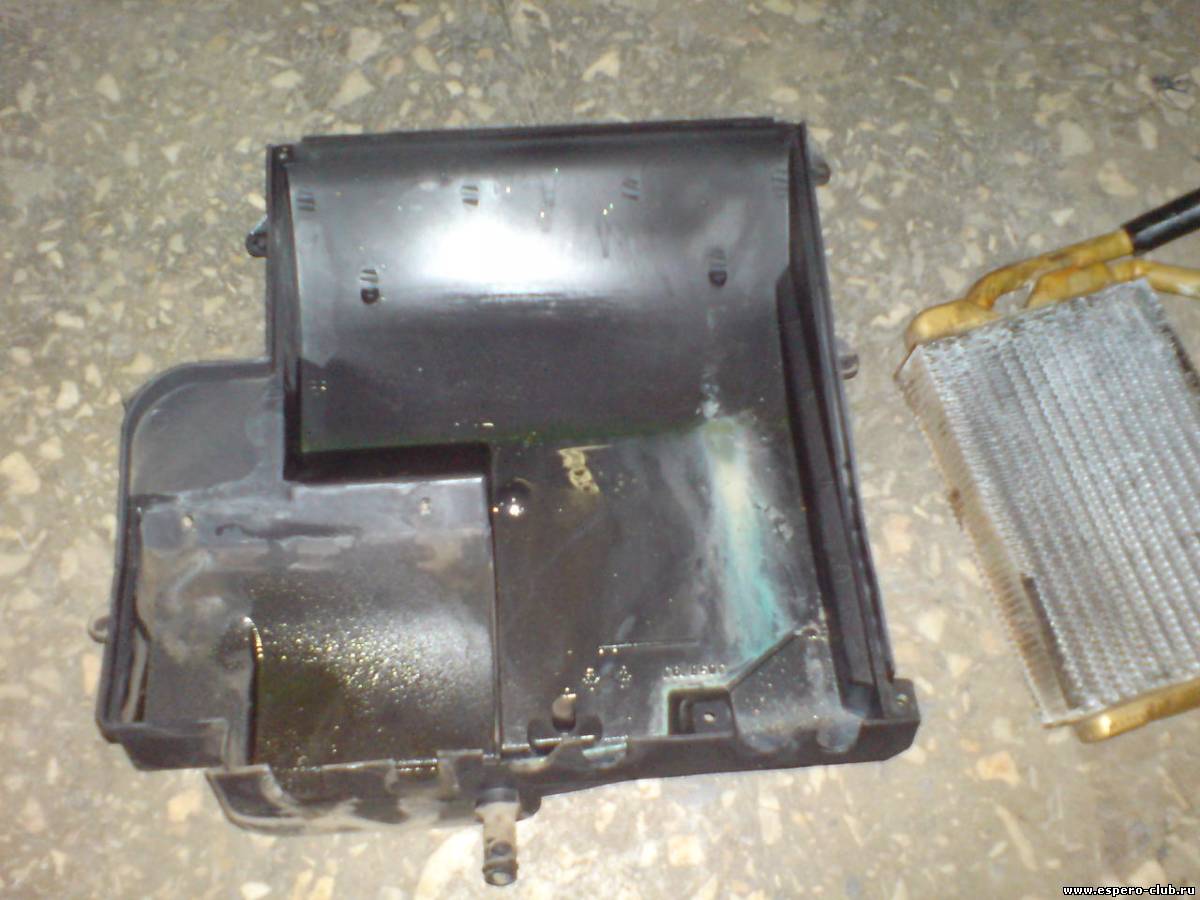

Какому корейскому козлу пришло в голову завернуть саморез в самый зад поддона и на шланги поставить самозатяжные хомуты ?
Еле снял шланги с радиатора.За 14 лет они крепко прикипели.

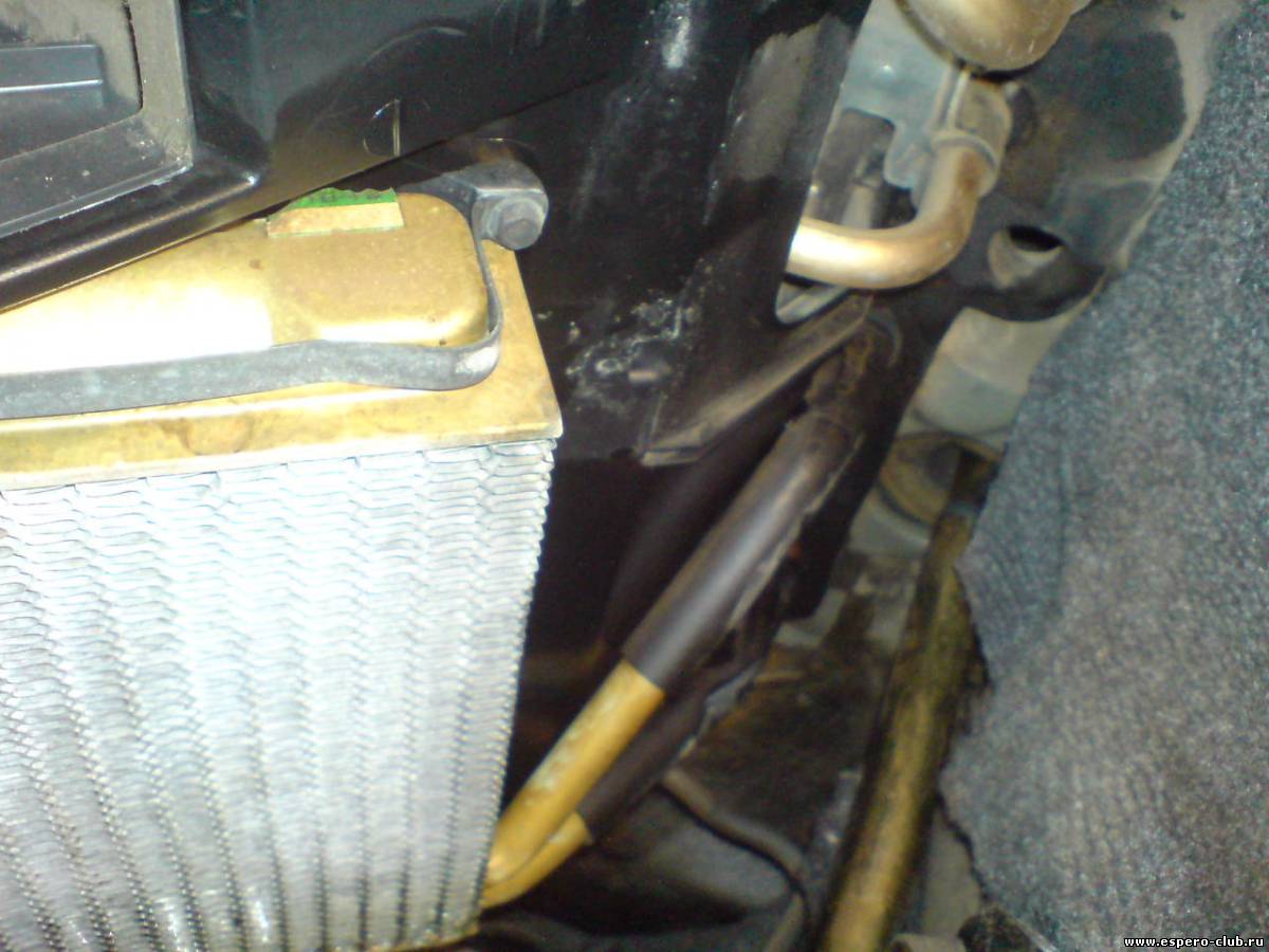

kostroma21Дата: Вторник, 07.Фев.2012, 08:20:27 | Сообщение # 141
Вот сделал несколько фоток в перекуры.
1.2. фото:Покойный при жизни
3.Онже перед реанимацией
4.5.Это фото поддона в который какойто корейский козёл додумался ввернуть саморез в самый зад.
Прикрепления: 6691176.jpg (104.4 Kb) · 5668779.jpg (103.5 Kb) · 3148177.jpg (95.7 Kb) · 3418520.jpg (118.1 Kb) · 5487431.jpg (96.5 Kb)
