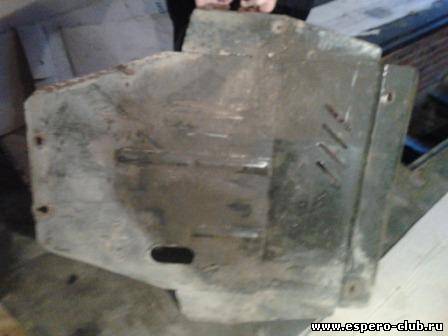

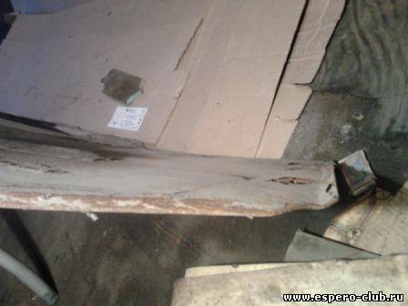

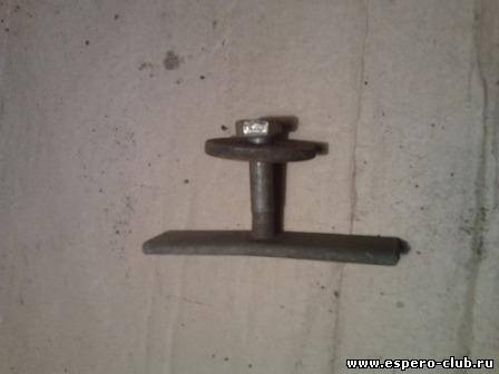

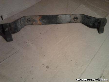

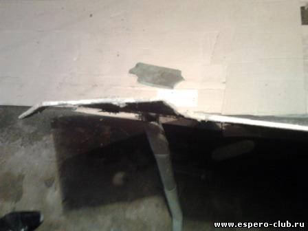

YriyДата: Вторник, 06.Дек.2011, 18:47:36 | Сообщение # 368
Вчера тут сосед размер защиты скидывал. Вот она в натуральную величину с креплениями.

polishuksergДата: Вторник, 06.Дек.2011, 19:30:10 | Сообщение # 369
Сообщений: 882
xMIKx посмотри эту ссылку http://espero-club.ru/_fr/12/7965540.jpg! Я этот чертёж нашёл здесь! М ожно проявить чуть фантазии например подложить под заднте болты резиновые шайбы! Короче я ближайшее время буду этим заниматься потом расскажу.
Добавлено (06.Дек.2011, 19:30:10)
Да Юрий фотки выложил,но это заводская защита! tongue
