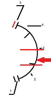

| и что ты предлагаешь стрелку опустить? интересно каким образом Добавлено (03.Фев.2012, 13:27:01) --------------------------------------------- да и хуй с ней! я решил куплю бортовой комп и всё! кстати звонил бывшему хозяину у него тож так всё и было и за лето ни одного намёка на закипание даже с включеным кондеем! Добавлено (03.Фев.2012, 13:28:09) --------------------------------------------- по твоему прибору получается что где у меня рабочая температура а у тебя кипит
| xMIKx | Дата: Пятница, 03.Фев.2012, 16:47:52 | Сообщение # 1697 |
Сообщений: 1769
| Quote (polishukserg) по твоему прибору получается что где у меня рабочая температура а у тебя кипит Да так и получается! Просто многие писали что у них стрелка по середине стоит, условно это рабочая температура и есть! Quote (polishukserg) да и хуй с ней! я решил куплю бортовой комп и всё! Вот так и делай! Вообще если в машине тепло и прогревается быстро, значит все в порядке! Я со своей системой охлаждения/нагрева уже год борюсь, постепенно!
| Frederik | Дата: Пятница, 03.Фев.2012, 17:04:15 | Сообщение # 1698 |
Сообщений: 175
| Привем всем, судя по всему у многих появилась проблема с уходом ОЖ, таже песня и у меня, единственное я еще не понял от куда, но по чуть уходит, литруху залил буду наблюдать, может у них есть какая болезнь с ОЖ по земе ??? Я думаю может шланги от холода деревенеют (старые все таки) и при первом прохождении ОЖ по сестеме где то и уходит, а как прогреваються всетки они становяться эластичней, более того у некоторых стоят еще заводские хомуты (с авто натяжкой) Насчет температуры у меня БК стоит и скажу рабоча температура где то 92С, так вот стрелка стоит посередине, пару раз переваливало за 105 и то летом, и стрелка была где то на третем делении (чуть выше середины) какая должна быть температура что бы стрелка поднелась на самый верх неизвестно, НО явно не 98С.

Quote (polishukserg) нормальная тепмература ОЖ для наших машин 90-95 А какая нормальная температура двига ? Я на эту зиму заменил термос с 87 на 92(если не ошибаюсь ВАХЛЕР от ОПЕЛЬ).Так теперь стал ещё дольше грется.При езде по городу до карлсона минут 20.Стрелка поднимается чуть выше четвёртой риски потом опускается на 1/3 между 3 и 4 рисками. Охлаждайка уходит тоже и сильно.На дренажной трубке которая торчит из моторного щита под капотом всегда висит капля антифриза.Всё лето собирался добраться до печки...так и не собрался. Расширительный бачёк вечно пустой...доливать не успеваю.
| xMIKx | Дата: Пятница, 03.Фев.2012, 17:51:16 | Сообщение # 1700 |
Сообщений: 1769
| Quote (Frederik) какая должна быть температура что бы стрелка поднелась на самый верх неизвестно 120-130 градусов! Температура кипения антифриза под давлением! А вы думали зачем у нас такая хитрая пробка у бочка ОЖ? А об уходе ож думаю виной всему физика, элементы двиготеля и патрубков сжимаются от сильного холода и могут дать течь которая на теплую исчезает, вот тебе и медленный расход ОЖ! И уровень смотреть надо на ровной поверхности и сравнивать показания либо на полностью холодной, либо на полностью прогретой(антифриз тоже из за температуры сжимается и разжимается) У меня тоже антифриз уходит, в октябре залил ровно до половины бочка (по сварной шов) сейчас смотрю уровень ниже сантиметра на полтора! гдет пол литра мож чуть больше за 3 с лишним месяца! Помоему не страшно!Добавлено (03.Фев.2012, 17:51:16) --------------------------------------------- kostroma21, убьёшь лошаду! радиатор печи меняй! там не сложно, но очень заёбисто это делать!

| kostroma21 так получается у нас с тобой почти одинаково?
