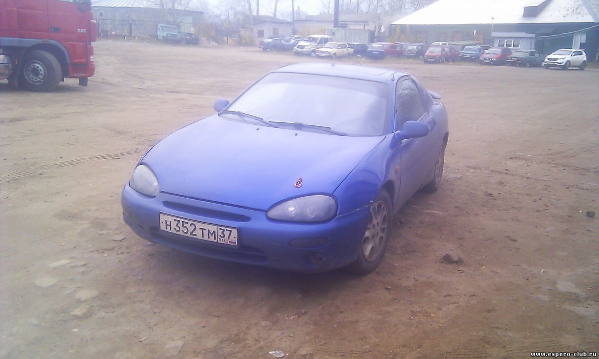

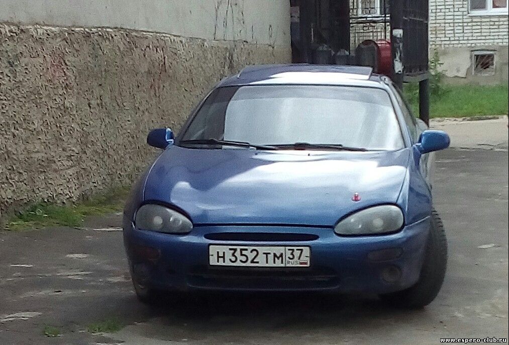

serjantДата: Понедельник, 24.Июл.2017, 11:13:46 | Сообщение # 365
Сообщений: 77
Привет всем , так и не получилось нам встретиться (((( теперь я поменял аппарат , не ругайте сильно))) но если всетаки будем собираться я только ))) всем ровных дорог))£
Прикрепления: 5753517.jpg (146.3 Kb) · 0026968.jpg (103.5 Kb)
серега
