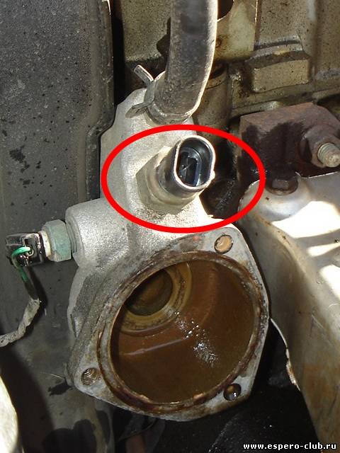

может и з за карлсона , он включается ток на красной зоне ,
speedspiderДата: Суббота, 05.Ноя.2011, 20:15:14 | Сообщение # 669
Сообщений: 467
краснодаръ, наверно этот датчик погоду показывает или тот что сбоку хотя он передает показания на приборку тока
Прикрепления: 2528922.jpg (249.4 Kb)
JEFFДата: Суббота, 05.Ноя.2011, 20:21:29 | Сообщение # 670
это датчик включения вентилятора.если штекер высунуть с него то венталятор включится
краснодаръДата: Суббота, 05.Ноя.2011, 20:29:28 | Сообщение # 671
Сообщений: 27
штекер снимаю крутит принудительно,

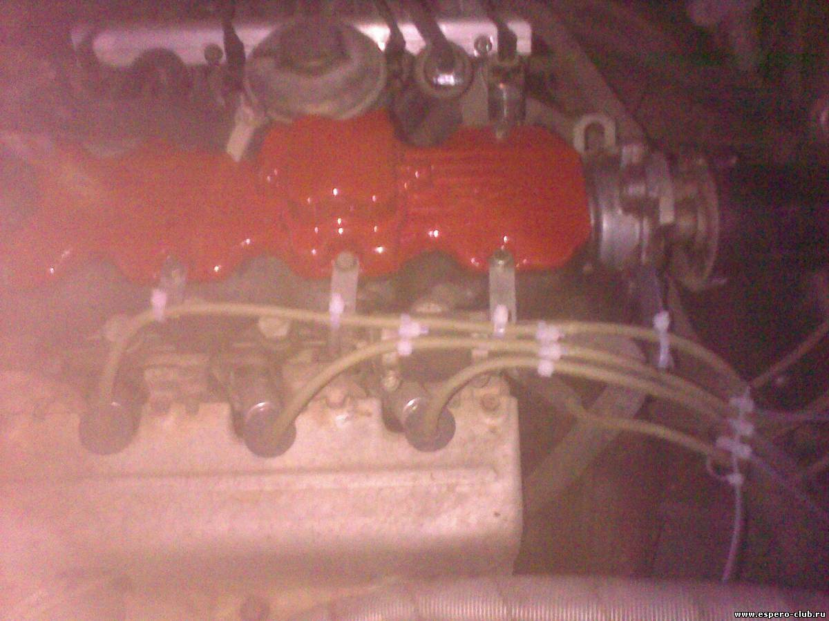

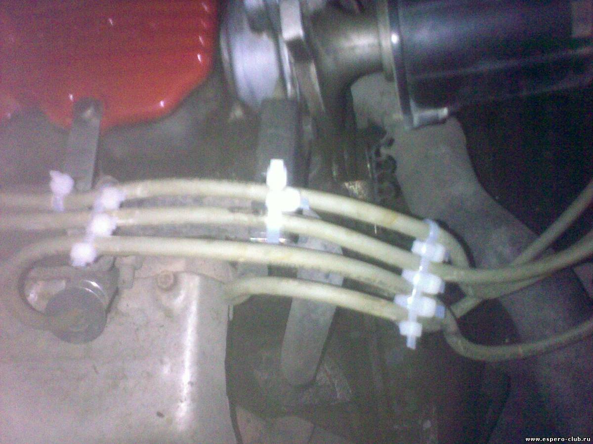

я сегодня освоил альтернативный метод укладки ВВ проводов biggrin стандартные держатели пришли в негодность, решил проблему таким вот способом, может кому пригодиться....
Прикрепления: 0374717.jpg (114.9 Kb) · 2772094.jpg (127.2 Kb) · 9901502.jpg (120.5 Kb)

Yaderscheg, слушай помоему это слегка геморойно cool

а нахрена рышку покрасил biggrin типо +2 л.с.
YaderschegДата: Суббота, 05.Ноя.2011, 21:03:39 | Сообщение # 675
Сообщений: 2103
speedspider, 5 минут делов!
Добавлено (05.Ноя.2011, 21:03:39)
Quote (speedspider)
да вот, понимаешь...красил барабаны и суппорты тормозные, краска осталась, не пропадать же
