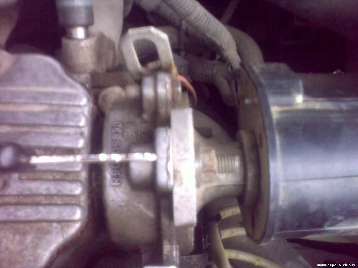

speedspider, да ты на шкалу посмотри! как у тебя трамблер стоит, рядом с ним шкала!
Добавлено (02.Ноя.2011, 14:11:45)
риски у тебя как стоят? вот для бенза угол

ключ указавает на риску в корпусе, она неизменна! вторая риска над болтом, ослабляешь его и сводишь риски в 0! пробуешь, у меня по нолям
Прикрепления: 8716059.jpg (87.6 Kb)

ни повериш у меня там ни куя нет biggrin ни каких рисок кроме тех что сам запиливал wacko
YaderschegДата: Среда, 02.Ноя.2011, 14:26:28 | Сообщение # 619
Сообщений: 2103
а в каком положении запиливал?
сделай риску на корпусе...назовем ее "0"...примерно посередине, как на фото! ослабляй болт и на работающем двигле опускай зажигание - тяни трамб в сторону передка! должен изменится звук...бля, как объяснить......на более стабильный! у тебя, судя по всему угол задран градусов на 15 - это самое то для газа! смести трамбл на 15 мм вниз, поездий, померяй расход БК есть у тебя!

ну да бортовух smile показывает сейчас 1.3 - 1.4 литра на ХХ .....да двигло вроде ровно работает стабильно да и прет как самолет на это как говориться biggrin не жалуемся
YaderschegДата: Среда, 02.Ноя.2011, 14:34:50 | Сообщение # 621
Сообщений: 2103
speedspider, ты попробуй, попробуй! на тягу оно не шибко влияет! зато на расход - точно
при нормальном расходе, на ХХ должно быть 1 -/+ 0,1
