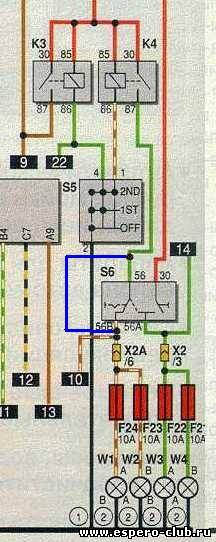

Братцы, ещё вопрос.
Поставил ксенон, всё хорошо, ну во всяком случае лучше чем было. Но есть одно но!Предположительно из-за просевшего напряжения в проводке, долго разгораются лампы (предполагая дополнительные вопросы, сразу скажу, что свет покупал комплектами с блоками розжига и всё установлено правильно), при переключении между дал/ближ режимами секунд 10 ни фига не видно, из-за того что когда включен ближний свет, дальний отключается, и наоборот.Как сами понимаете, на трассе это не есть хорошо, ехать в кромешной тьме даже и 5 секунд. Вопрос в том, как мне сделать так, что бы ближний свет горел даже при включённом дальнем свете, дабы в момент переключения на ближний, лампы заново не разгорались, а на дальнем, соответственно горели все 4 лампы. Моё внутреннее чутьё электрика, которое по интеллекту близко к интеллекту инфузории туфельки, подсказывает мне, что можно поставить где то "перемычку" (либо в переключателе, либо под капотом в проводке).
Что скажите/подскажите?
JEFFДата: Вторник, 10.Дек.2013, 18:10:21 | Сообщение # 33
В подрулевом переключателе перемычку между контактами 26 и 26b вроде,сейчас точно скажу smile

S3rgaДата: Среда, 11.Дек.2013, 10:18:39 | Сообщение # 34
Цитата JEFF ()
56 и 56b
Вот именно между этими контактами надо перемычку поставить. Реле не требуется никакое, переключателю плохо не станет.

MaKcuMДата: Среда, 11.Дек.2013, 13:48:46 | Сообщение # 38
Цитата centrixman ()
Если не сложно, можно разжевать на счёт
Цитата
Цитата JEFF
56 и 56b
а то как уже говорил
Цитата
Цитата centrixman
Моё чутьё электрика, по интеллекту близко к интеллекту инфузории туфельки
да и проводка у меня напутана предыдущими хозяевами, нет даже кнопки отключения массы, её тупо выкинули из цепи по-ходу.
Буду благодарен любой инфе, картинки, фото, схемы. Где находятся 56 и 56b на самом переключателе под рулём, или на проводке где то искать?
Вот электросхема, тут показан как-раз подрулевой отвечающий за свет, S6.
По простому, в подрулевом, который отвечает за свет, спаиваешь вместе провода, которые идут к колодке переключателя 56 и 56b, провода, лично у меня были желтого (на схеме он зеленого) и коричнево-белого цветов.
На картинке обозначил синим, что с чем надо соединять.
