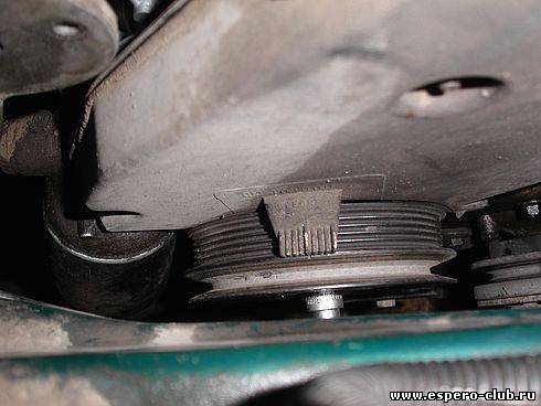

denya48Дата: Среда, 22.Май.2013, 21:57:42 | Сообщение # 60
Сообщений: 27
Цитата (Max_EQ)
На кожухе ГРМ гребенка со шкалой 0-16 градусов
А где расположена такая метка на 16-ти клапанном двигателе?
Прикрепления: 6020303.jpg (28.1 Kb)
