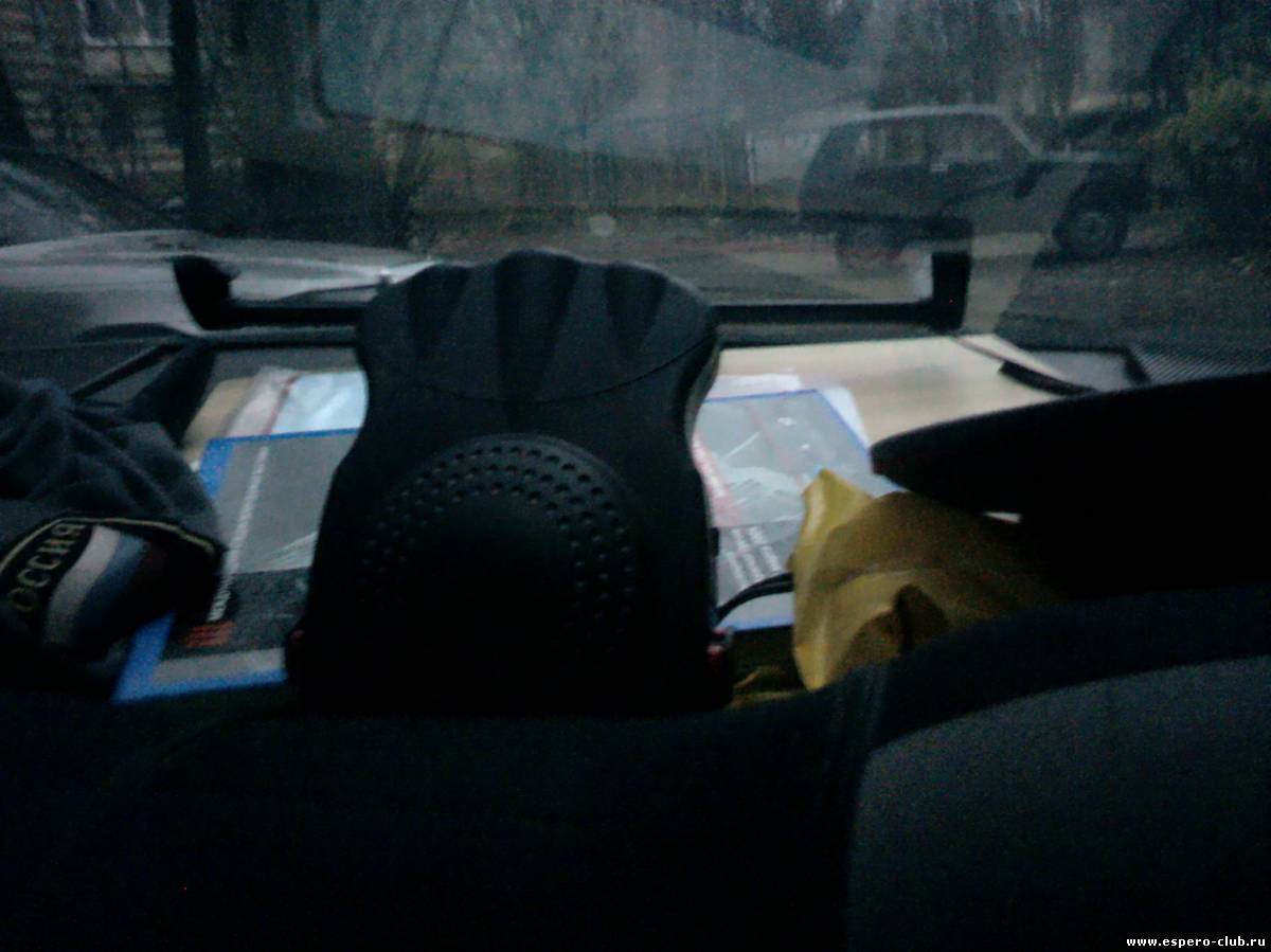

vikzag09Дата: Вторник, 01.Ноя.2011, 15:23:20 | Сообщение # 38
Сообщений: 2161
Chess, Всем привет! Сейчас пойду сфоткаю.Скажу сразу эфект обдувания заднего стекла мгновенный но боковые как потели так и потеют sad

vikzag09Дата: Вторник, 01.Ноя.2011, 16:19:33 | Сообщение # 40

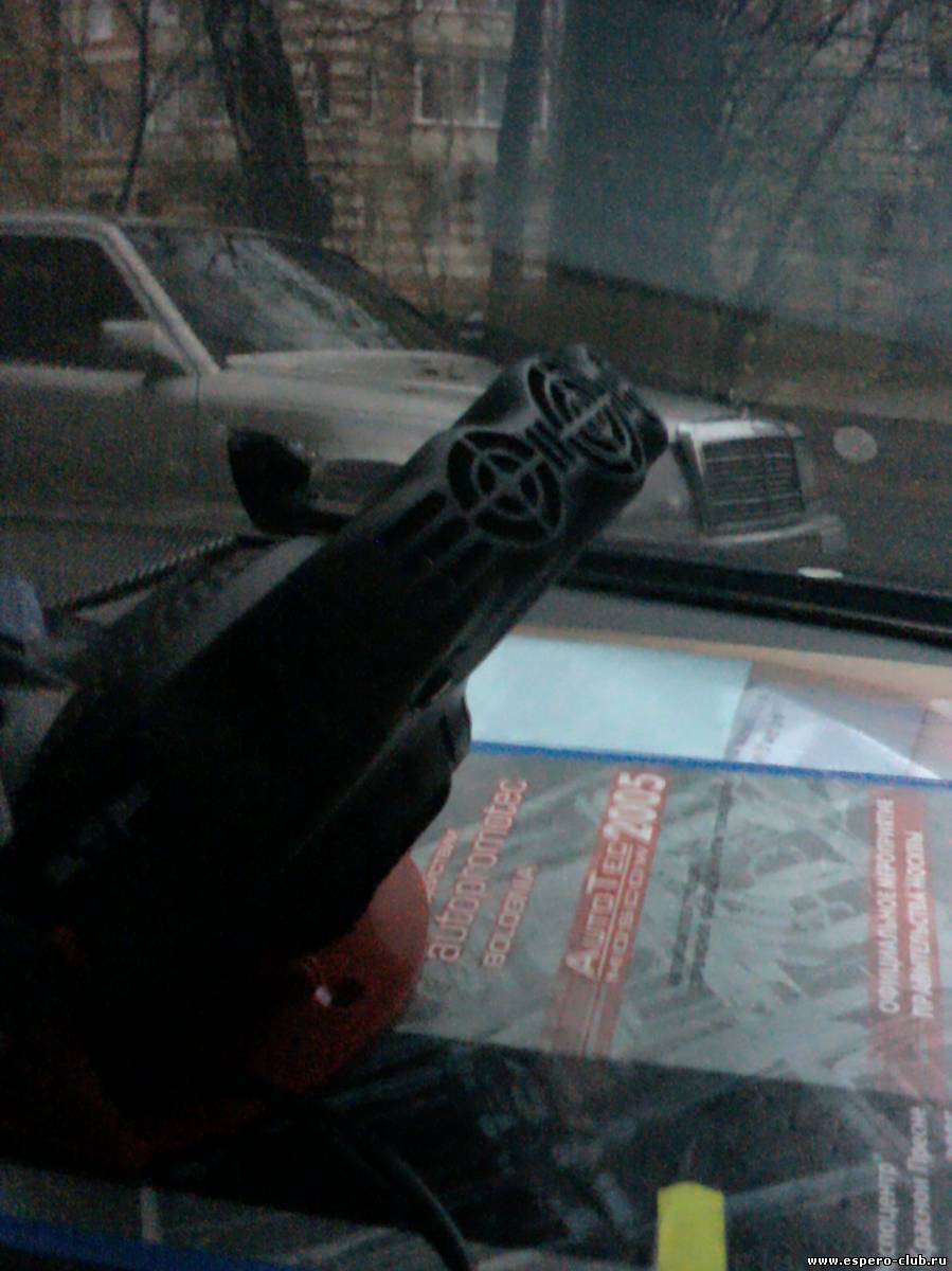

vikzag09Дата: Вторник, 01.Ноя.2011, 16:23:43 | Сообщение # 41
Сообщений: 2161
Передние у меня не потеют
Добавлено (01.Ноя.2011, 16:23:43)
Подключил к обогреву заднего стекла. На этой штуковене 2 режима теплый и холодный воздух , себе включил холодный
Прикрепления: 0671671.jpg (91.3 Kb)
