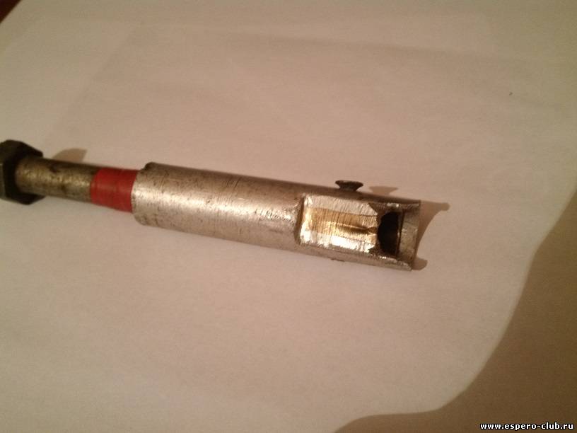

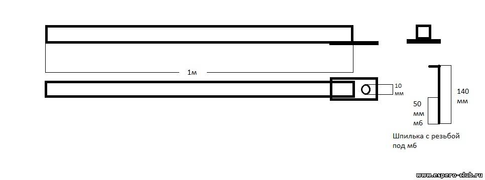

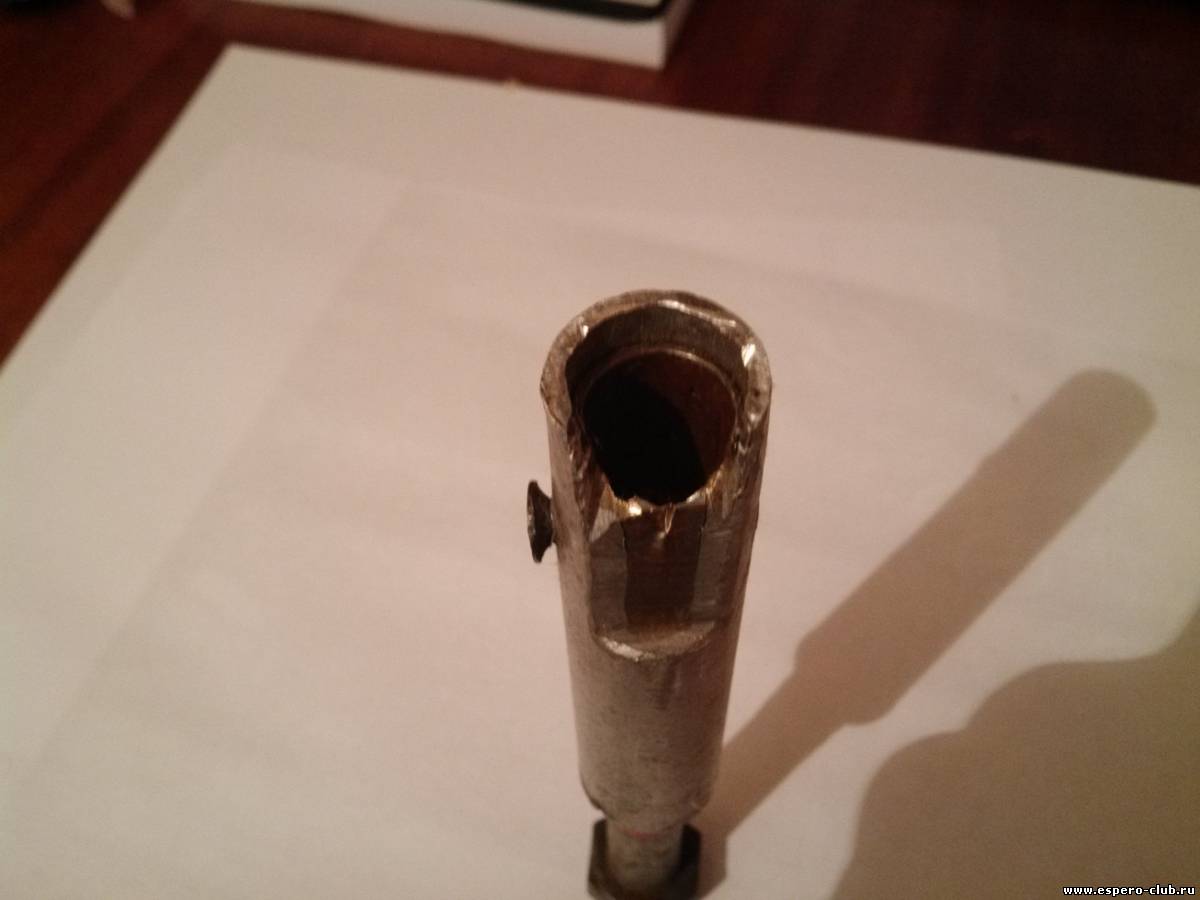

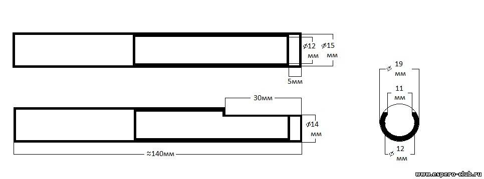

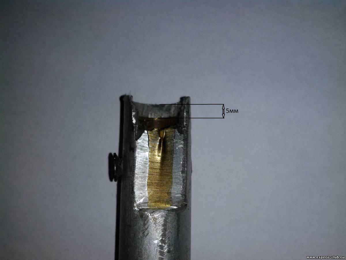

Добрый день, и Всех с праздником, вот вылаживаю фото приспособы.
Приспособа ставится на шайбуна (которую нажимает коромысло) и нажатием сжимаем пружину и вытаскиваем освободившееся коромысло, для этой приспособы нужен рычаг, я изготавливал из квадратной трубы длиной примерно 1 метр и шпилька примерно 140 мм (и согнутая с одного края миллиметров 15 -20) она вкручивается в головку цилиндров в места крепления крышки клапанов, в определённых местах чтобы достать коромысло использовал медицинский зажим но это кто как приспособится вообще с первым коромыслом промучился минут 25 потом всё пошло как по маслу за пол часа все снял и поставил обратно.
