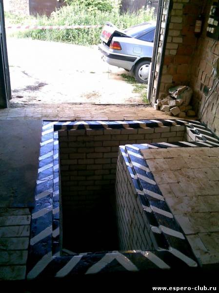

хвастаюсь ремонтом, но не машины, а гаража - сделал наконец-то себе подарок: смотровую яму. а то надоело ремонтироваться по соседям.
яму мне сделали за 10 тыс., 2 недели (вместо обещанных 3 дней) и кучу нервов. край её я забетонировал, чтобы укрепить и покрасил, чтоб не упасть.
ну а пол выложил (пока только половину) кирпичом и старыми железными дверями. чем еще хорош этот "кирпичный" способ так это то что не нужно подготавливать всю площадь под заливку бетоном и думать куда девать весь тот хлам который валяется горой на полу.
а уж когда залез в "свою" ямину чуть не расплакался от нахлынувших чувств - никуда торопиться не надо (а то часто у добрых соседей "арендовать" приходилось), прохладно, а главное - МОЁ! масло вчера менял чуть ли не целый день обслюнявливая каждую гаечку и прячась от жары.

Гоша07, молодец, я так понял что вьезд со стороны откуда фоткал, или отросток справа закладывается чем-то для вьезда-выезда?
RicДата: Суббота, 17.Июл.2010, 00:03:20 | Сообщение # 33
Сообщений: 450
Гоша07, а для чего яма Г образная ?

да это мудаки-строители! я им сказал сделать её во всю длину гаража, а т.к. они упёрлись в погреб, то решили яму загнуть, чтоб сохранить длину. во... biggrin

Гоша07, shades Поздровляю, выглядт аккуратненько, я бы сказал шикарно, по сравнению с теми что я видел. Кстати, забираться удобнее будет, за счёт того, что она Гобразная

да это лестница, я пошутил! вся яма покрывается досками пятидесяткой, машина заезжает и доски убираю. а иногда просто 2 доски кидаю под левые колеса и сразу на открытую яму заезжаю.
сегодня поменял масло в КПП и резонатор глушителя (его замена в сервисе - 350-500 руб.). я так посчитал: ещё несколько подобных операций и яма себя окупит!!! а как окупит - начнёт приносить доход biggrin . так что у кого нет - рекомендую.

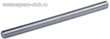

Поменял за час задние пружины и амортизаторы. Одну пружину купил у нашего соклубовца, вторая с экзиста, лопнула через 1000км facepalm angry В общем съемника у меня небыло, и на ум пришла идея)) Отрыл в сарае вот такой штырь с резьбой (диаметр 10мм),
взял 2 деревянных бруска, просверлил в них дырки диаметром 10мм, взял 2 гайки с 2 шайбами, на один конец шпильки накинул брусок, шайбу и гайку, далее на шпильку насадил пружину, и на второй конец шпильки так же надел брусок, шайбу и гайку. Итог - крутим гайку - пружина сжимается брусками. Далее закрепил ее стальной проволокой в 3х местах, открутил бруски, и в руках осталась сжатая пружина, закрепленная проволокой. Вот такой колхозный съемник получился.

Я не понял , ты задние пружины менял стягивая их ? Если да то ты кучу лишней работы провернул и время убил на изготовление стяжки . Задние меняются за полчаса без стягивания . Хотя бы спросил у кого , там зад вывешивается откручиваются амортизаторы снизу и монтировкой достаёшь пружину.
