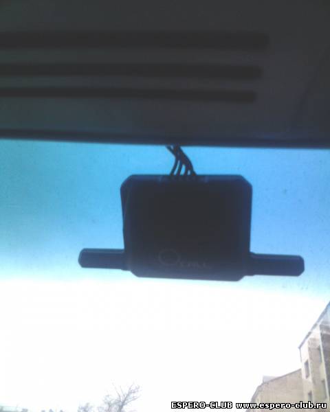

viyДата: Среда, 06.Апр.2011, 10:50:39 | Сообщение # 18
Сообщений: 482
а у меня отвалилось ночью при -1, а в морозы -25 и +45 держалась smile
а можно клеить вместе с зеркалом ? а то у меня на какой-то липучке ( не могу отодрать ), висит херовина пластиковая с надписью call ( походу от сирены датчик ).
Если я пятку приклею, я из-за этой пластмасины не одену зеркало потом.
Прикрепления: 4093237.jpg (12.6 Kb)
Сообщение отредактировал viy - Среда, 06.Апр.2011, 10:53:23
Vlad1245Дата: Среда, 06.Апр.2011, 11:02:09 | Сообщение # 19
Сообщений: 275
Quote (viy)
Можно. Но нужно чем-то фиксировать (прижимать) зеркало, пока клей полимеризуется. У меня два года назад заело замок на водительской двери, полез через пассажирскую и снес головой зеркало вместе со слоем стекла. sad Пятка не снялась - приржавела. Приклеил Поксиполом вместе с зеркалом. Два года держится.

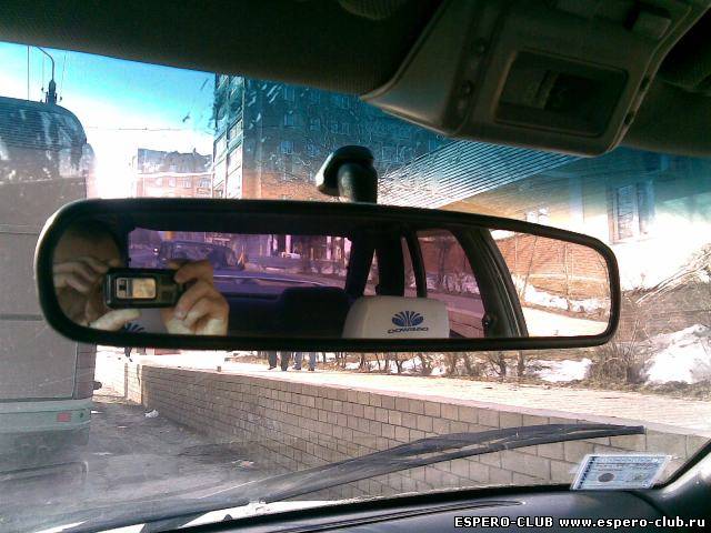

Гоша07Дата: Суббота, 16.Апр.2011, 13:17:58 | Сообщение # 23
Истинный автолюбитель
Сообщений: 1560
у меня вот такое (см. фото)
3 года назад купил его, как самое дешевое (которое на присоске и которую снял), а там точно такой-же шарнир. старое, родное снял, а новое причпокнул (ослабив шестигранник).
зы. в правое зеркало сейчас почти и не смотрю.
Прикрепления: 0479891.jpg (62.9 Kb)
Сообщение отредактировал Гоша07 - Суббота, 16.Апр.2011, 13:22:01
Edd1e_sadkoДата: Суббота, 16.Апр.2011, 13:48:29 | Сообщение # 24
Сообщений: 342
Quote (Гоша07)
Обзору не мешает? В смысле переднему
Наша жизнь - шоссе, шоссе длинною в жизнь...
Гоша07Дата: Суббота, 16.Апр.2011, 19:35:02 | Сообщение # 25
Сообщений: 1560
ржунимагу (с)
это оно только на фото таким большим выглядит (ржу дальше),, а на самом деле оно такое-же как штатное, только чуть длиннее. (о-О-О... еле отдышался...)
оно так и называется - панорамное.
