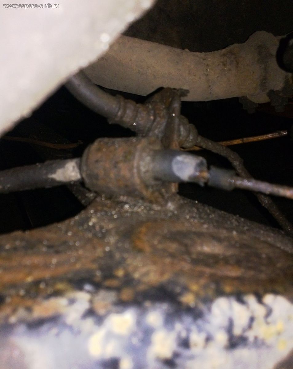

Все прошло довольно неплохо, и колодки нашлись, и съем/монтаж произведены. Попутно выяснилось, от чего могло сорвать накладку. Порвалась резинка на тросике ручника, поэтому в оплетку забилась всякая муть, мешающая нормальному возвращению колодок.
Прикрепления: 8303552.jpg (75.9 Kb)
