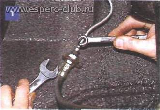

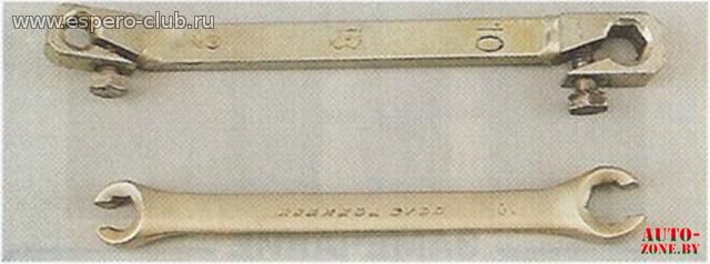

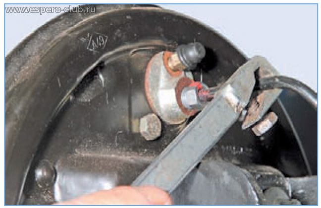

Alex_svk, Ключик с первого фото надежнее. У меня такой. Когда открутишь шланг, заткни трубку резиновым колпачком со второго фото. Жидкость сливать не надо, она сама сольется..... Тормоза прокачивать придется потом, так, что приготовь помощника. Передние колодки легко меняются, а с задними придется помучиться немного. Отпусти ручник, а то барабан не снимется. А когда снимешь барабан, то напильником острым сними буртик. Это не трудно.
kostroma21Дата: Воскресенье, 09.Ноя.2014, 09:13:16 | Сообщение # 26
Ключик такой необходим когда надо стронуть гайку или штуцер а откручивать лучше вторым...просто удобней.
Точно...давления там нет и колпачка хватит.
