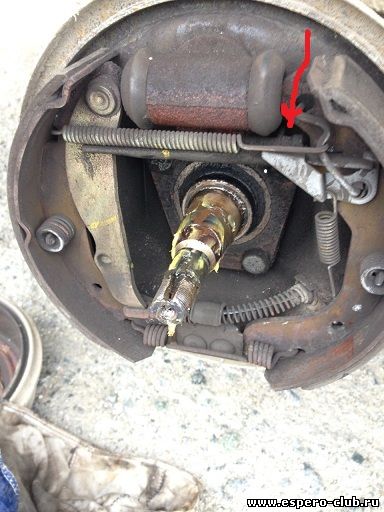

| Народ возник вопрос: после замены троса ручника не получилось выставить равномерное схватываение обоих колес, правое колесо отстает от левого на 1-2 щелчка, как будто различная длина тросика на разные колеса. Вывешивал задок и проверял руками крутя колеса и ставя на ручник. С таким усилием с которым правое колесо держит так что не сорвать, левое еще можно прокручивать руками.. это я так понял регулируется? Знакомый с которым меняли тросик (кроме восьмерки других авто не делал и не знает) сказал что трос растянется и будет все норм) но чего-то не растягивается, уже полгода так) В итоге левое колесо в свободном состоянии крутится чуть ли не минуту если его раскрутить рукой а правое, из-за перезатяга тросиком тормозит буквально через 4 оборота... А если делать так чтобы оба крутились по минуте получается что вообще одно колесо не держит.. левое на 3-й щелчок только схватываться начинает, но чисто символически..

| kostroma21 | Дата: Вторник, 24.Май.2016, 22:40:04 | Сообщение # 24 |
| Цитата LexaRnD (  ) это я так понял регулируется? Всё регулируется. Сними то колесо которое не держится ручником и разведи колодки в ручную храповичком авторазвода.

Сообщений: 393
| а как он выглядит? на фото он есть вообще? а то тут видно только то что наоборот стягивает а не разводит..

| kostroma21 | Дата: Вторник, 24.Май.2016, 23:33:18 | Сообщение # 26 |
| Цитата LexaRnD (  ) а как он выглядит?
Цитата LexaRnD (  ) на фото он есть вообще? Вот вроде он...плохо видно на фоте )

Сообщений: 393

| kostroma21 | Дата: Вторник, 24.Май.2016, 23:52:47 | Сообщение # 28 |
| Цитата LexaRnD (  ) хотя бы буду знать где искать) Обычно на задних барабанах после долгой эксплуатации образовывается "буртик"...если его не убрать то с нормально разведёнными колодками барабан будет трудно снимать.Обрати на это внимание...если буртик уже есть то убирай его.Я убирал болгаркой,можеш сносить барабаны к токарю. Пока отрегулируешь нормальный развод колодок барабан поставить и снять несколько раз придётся.
