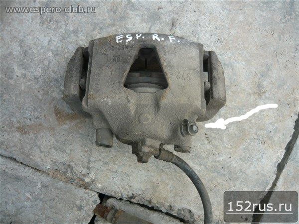

kostroma21Дата: Воскресенье, 09.Ноя.2014, 14:28:47 | Сообщение # 22
Цитата Alex_svk ()
Не понял второй пункт: "2. Перед прокачкой одеть на штуцер рабочего цилиндра прозрачную трубочку достаточной длинны" Не понял, где стравливать? Сверху рядом с гтц или внизу как тут показано: http://espero-club.ru/forum/38-1913-29141-16-1265234030 ?
Шланг одевеется на верхнюю часть штуцера прокачки...которая закрыта резиновым колпачком.
Прикрепления: 9786856.jpg (101.2 Kb)

Alex_svkДата: Воскресенье, 09.Ноя.2014, 22:38:01 | Сообщение # 23
Сообщений: 611
Шланг одевается на верхнюю часть штуцера прокачки...которая закрыта резиновым колпачком.
Там написано:
"4. Открутить штуцер, выпустить жидкость, и прожать педаль тормоза до пола. "
на него сразу надевать нужно, открыв колпачок или все-таки выкручивать?
И где взять трубку?
---->Я на DRIVE2<----
Сообщение отредактировал Alex_svk - Воскресенье, 09.Ноя.2014, 22:52:08
kostroma21Дата: Воскресенье, 09.Ноя.2014, 23:10:33 | Сообщение # 24
Цитата Alex_svk ()
Там написано: "4. Открутить штуцер, выпустить жидкость, и прожать педаль тормоза до пола. " на него сразу надевать нужно, открыв колпачок или все-таки выкручивать? И где взять трубку?
Снял колпачёк...одел трубку...сунул её конец в банку с небольшим количеством жидкости так чтоб нижний конец трубки был погружен в неё...плавно несколько раз нажал педаль тормоза до упора и замер smile ...помошник должен чуток открутить штуцер с трубкой чтоб повытекло немного жидкости и вышел воздух...педаль отпускать нельзя пока штуцер не закрутят.Эта процедура повторяется до тех пор пока из трубке не потечёт жидкость без воздушных пузырьков.
Трубка подойдёт любая плотно натягивающааяся на штуцер...лучше прозрачная.
