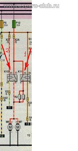

AiS, схему электрическую посмотри
MaKcuMДата: Понедельник, 30.Июн.2014, 18:35:20 | Сообщение # 19
Цитата lexa954 ()
с завода идет всего две скорости
Цитата AiS ()
а щас-слушаю....ну 3 скорости....давай пропеллерами махнёмся...и ты поймёш что 3
ППЦ, решение вашего спора вот.
Два реле, одна цепь.
Первое реле пропускает плюс через сопротивления, второе напрямую.
Итог - 2 скорости вращения вентилятора... Как-то так... cool
